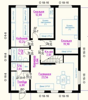

    кмк не оч удач подобраны площадь и расположение помещений, спальни откровенно маленькие
    см ниже для примера дом подобных размеров и наполнения, у него больше площадь спален, гостиной, меньше коридоры и при этом есть межэтажная лестница
  9. archmaster
    archmaster Старики-разбойники
    22 июн 2005
    29,574
    неплохо, за исключением двери в туалет из тамбура
