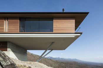

  21. koro01
    koro01 Старожил
    7 июн 2009
    6,695
    Как вам?
    Проект Kidosaki Architects Studio, Ятсугатаке, Япония.
    Hotwheels, V.Dimon и vago083050 нравится это.
  22. RRenegade v2
    22 июн 2010
    17,155
    адъ :facepalm:
    я бы со страху умер там жить/спать
    но красиво, факт ;)
    koro01 нравится это.
  23. uar24
    uar24 Старики-разбойники
    4 май 2003
    33,892
    Опять толчок в нависающей части. Как они достали уже
  24. WAKSIW
    WAKSIW Участник тусовки
    27 июл 2017
    70
    Так вон, вниз 2 фановые идут :tearsofjoy:
    Eugene YYZ, bac, koro01 и ещё 1-му нравится это.

  27. Dimon206
    Dimon206 Старики-разбойники
    10 мар 2004
    44,631
    еще с окном и у стены)
  28. Bremia
    Bremia Абориген
    3 окт 2013
    3,164
    Вот интересно, почему нельзя была развивать дом вдоль вида...:shock:
  29. 7.62.
    7.62. Завсегдатай
    18 сен 2019
    1,420
    Мальдивы
    Такой стиль давно придуман
    Бывал там,очень красиво
  30. koro01
    koro01 Старожил
    7 июн 2009
    6,695
    Потому, я думаю, что цоколь 40 кв метров , дешевле цоколя 300 кв метров.
