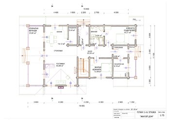

  15. -amor-
    -amor- Абориген
    2 мар 2008
    3,161
    Как скажешь))

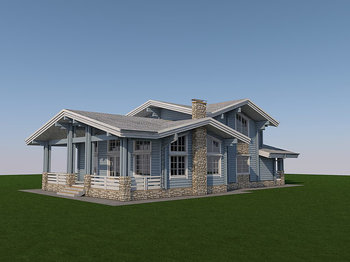

    вставки камня, этого цвета, на фасаде, ужасны.
    по плану, или не учтен метраж кухни или непонятно, как два одинаковых помещения, но одно 15,12+5,4, а второе 43,8.
    веранда, со стороны гостиной, ширину надо увеличить, минимум до 4. Можно не не по всему фасаду, а только по гостиной.
    планировка "комнаты родителей" нравится, а вот расположение дергает.
    Выкладывай второй))

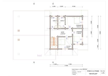

  16. Pavel 777-97
    11 сен 2003
    54,625
    камнем таким попросил разбавить унылый серый
    в жизни кстати он желтый/коричневый
    получилось убого :D
    но не надоедает, при поездках раз в месяц
    там же размеры есть, общая площадь гостиной с кухней 59квм
    + 5,44кладовка
    ширину веранды уже не увеличить)) я б ее (веранду) уменьшил раза в 3, т.к. за год времени на ней провел час от силы.
    чем дергает расположение мастербедрума? если ее локация привязана к коммуникациям?

  18. GeloV
    GeloV Старики-разбойники
    6 фев 2015
    17,003
    Вологодская обл.
    #738 GeloV, 15 янв 2020
  19. GeloV
    6 фев 2015
    17,003
    Вологодская обл.
    @Pavel 777-97, у меня не получилось насобирать, вроде все нормально продумано.
    Кое что бы изменил. Когда входишь из прихожей в дом, перспектива сдвинута влево, а именно выход на террасу не по центру холла. Понимаю, что расположение выхода завязано на фасад, но я бы смог обыграть это архитектурно. Или как здесь https://www.polarlifehaus.fr/house-models/maison-bois-massif/country/, или чуть другим способом.
    В целом очень приятный дом.
    #739 GeloV, 15 янв 2020
  20. Pavel 777-97
    11 сен 2003
    54,625
    непосредственно из прихожей этой перспективы не видно
    ее сдвиг виден когда попадаешь в гостиную-кухню, но та четко зонирована
    и по факту ощущения дисгармонии (и косоглазия:)) не возникает
    может потому что я четко видел как это будет на самом деле, т.е. шел сознательно
    кароч, косяком не считаю
    рисовал я сам, воплощал проф.проектировщик
    минусы - маловата котельная, сейчас постарался бы ее увеличить, но не представляю как, т.к. жена требовала хозяйственную при кухне, ну а с другой стороны ее подпирают санузлы
    ну если только дом удлиннить на 1м)
    считаю, что 5- я заработал)
  21. GeloV
    6 фев 2015
    17,003
    Вологодская обл.
    Не из прихожей (она ограничена дверью), а из холла)).
    5 для самостоятельной разработки, да. Для архитектора это был бы минус. То есть четверочка )))
    По увеличению любого одного помещения всегда появляются проблемы с остальными площадями или с усложнением проекта. Это да. По факту нормальная котельная, у меня такая же и проблем не испытываю, если только лишнего там не накручено.
  22. Pavel 777-97
    11 сен 2003
    54,625
    Да тот холл на 3 шага) не успеваешь головой повертеть и уже в гостиной)

    Показался длинным. У меня короче, но и то, смещение выхода бросалось бы в глаза. Мож я такой ))
  24. Pavel 777-97
    11 сен 2003
    54,625
    Скорее - свое не пахнет

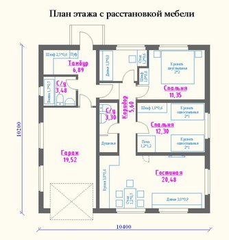

  28. ArchDI
    ArchDI Абориген
    24 дек 2017
    2,997

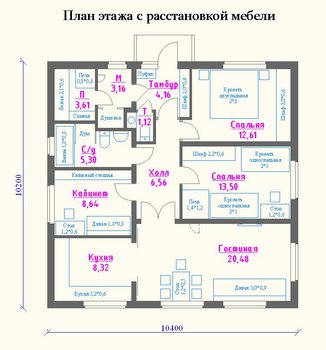

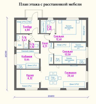

    Bremia, однозначно спасибо за мнение! Пожалуй, в этой теме отвечу, она, мне думается, больше подходит.,
    Первое - со всем согласен!! Легче, правда, от этого не становится))
    Диван сплошным не будет точно, иначе переместить его мучение, сделаю два по 150 см или 3 по 120 см. Хотя занести, теоретически, можно через окно гостиной справа - оно от пола. Об интерьере пока даже не задумывался, требование к кухне эргономического плана - сдвоенная мойка, привык к таким , удобно. Отсюда и аппендикс угловой. Стиралка под вопросом, скорее всего в тамбуре, тоже личные предпочтения.
    Теперь о насущном. Входной санузел исправили, вроде более-менее теперь, второй продолжает не нравится. В прошлом варианте ширина коридора - 90 см, санузла - 120 см. В нижеприведенном коридор теперь 100 см и с/у соответственно 110. Но вот чувствую, неудобно будет... там еще и ступенька при входе присутствует...
    Рассматриваю еще варианты без гаража, все в них почти нравится... кроме его отсутствия)) гараж нужен для хранения всякого хозинвентаря, а также как кладовая и место что-нибудь построгать/попилить. Но куда его приткнуть? Единственное место, сзади, где вход, но туда террсау хочу, обьединяющую дом с баней (по совместительству гостевой домик). Разместить банную часть в доме, а гараж вместо бани, но куда тогда гостей на ночевку? В дом не хочу))
    В целом, душой тяготею к этому варианту, но тогда весь участок будет постройками завален...

  30. koro01
    koro01 Старожил
    7 июн 2009
    6,695
    А котельной нет?
    И печь в спальне?
