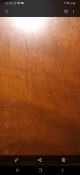

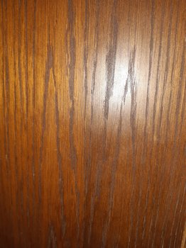

    Тему не хочу создавать, спрошу тут, ведь многие с проблемами цвета дерева сталкивались.
    Вот такая задача была поставлена столярщикам : мне нужны панели такого качества , цвета
    Вот что присылают Столярщики :
    Кто нибудь может сможет подсказать в каком направление их подвинуть, чтобы получилось то что надо ?

    Ооо, это вечная проблема, Оль. Но странно, что столяры не могут подобрать.
    Зависимостей много - древесина, распил (текстура), степень шлифовки, освещенность.
    На первом образце вообще какая то бестекстурная древесина типа березы.
    На втором не понятно какая древесина.
    То, что покрасили столяры на хвою похоже с тангенциальным распилом, а в таком случае древесина сама по себе светлая усугубляется редкой текстурой. Радиальный распил будет смотреться темнее из за плотности годовых колец.
    Пример радиального распила на ангарской сосне:
    Сначала расскажи, из чего хочешь делать и какой из примеров хочешь получить, первый или второй.

  14. Bremia
    Bremia Абориген
    3 окт 2013
    3,164
    Я уверена, что распил мне нужен радиальный .на второй картинке думаю , что это дуб. И будут делать из дуба , ещё есть вариант лиственницы.
    Я хочу получить максимально приближенное к панели пятисотлетней давности :facepalm:
    Цвет темно коричневый, который у тебя на кресле , очень близок к тому что надо.
    Уточнила - будет лиственница, а распил смешанный

    Вот и похоже, что лиственницу покрасили. Дуб будет темнее и без красноты.
    Могу подсказать какая каша из колеров у меня получилась, когда в дом приеду. Но красил я маслом тиккуриловским. Если в системе лак будет, то результат будет отличным от моего. На выкрасе это один и два слоя или слой морилки, а второй УФ фильтр.?

    С лиственницей намучаешься в подборе. Почему не бук? Он для интерьерных панелей больше подходит и цена не выше лиственницы.

    Дело не в уровне и цене. Лиственница уместна в стилях типа шале с брашированием, или в интерьерах типичных деревянных домов, а то, что ты показала не для нее. Все время будет получаться то, что прислали.

    На первой картинке орех скорее всего. Если не экономят, делайте из ореха. Всегда лучше брать то дерево, что ближе к желаемому эффекту, если возможность есть. С дубом в такой цвет намучаетесь. и структура тоже совсем не та у дуба.

    На первой почти нет текстуры, Маш. У ореха она ярковыражена.
    Разные орехи )) https://yandex.ru/images/pad/search?text=орех древесина&stype=image&lr=21&source=wiz

    Вовсе нет. Орех ореху рознь. Ну и руки которые с ним работают. У ореха мелкая структура и он дает ровный цвет. Дуб - никогда. Ща закидают какашками за неухоженность но вот. Цвет один. Дуб и Американский орех.

    А структуру на панелях у Бремии видно при увеличении только она гладкая.

    Некрасивый орех, без жизни)
    Дуб - молодец, совсем другое дело. Вот и подскажи Оле, что за цвет на дубе том

    Ты не прав на счет ореха. Он прекрасен, а дуб слишком груб. А с цветом были большие проблемы. Сперва он уходил в красный и был безобразен. Но 10 лет стерли ненужную красноту и он выглядит достойно. Много раз перекрашивали, но только время дало нужный цвет. Это как со старой сосной. Ни одна морилка не дает цвет столетнего дерева.

    Что сказать, этот орех мне не нра. А в остальном согласен, что видно по моим постам, подобрать цвет лессирующего покрытия чрезвычайно сложно. Мне везло и я обходился одним-двумя стандартными цветами и добавками к ним дополнительных колорантов. Видимо, талант художника начал проявляться, скоро буду кого нить цитировать. ))

    На первой картинке скорее всего черешня
    Возможно, тонированное тюльпановое дерево
    или тонированная ольха, с лёгким эффектом anticato
    13661901-4265-47A1-9F5A-E4FFB34BA3E6.png 0C8D91EC-EEBC-4124-A3D3-C7BA2C84AA7E.png F85229A0-FEEE-4DCB-8B04-3BAC47F8AE3F.png 4EC15CF7-8653-4864-A95E-0D63FA4799B9.png 8BF4D8C5-29DA-4D2E-8934-149024BCE420.png 7CE1B626-02DB-47D4-B538-F5EBF3EA3AE7.png
    На второй дуб с эффектом consumata
    8B2513E0-945C-41F9-BEAB-3935B1F965DE.png 0EA1DD56-EBBE-4C82-BC7A-BC25A9945822.png 9D8C7292-809F-43DC-8233-B8FDCED71874.png
    Либо Каштан с эффектом Arte Povera
    Посмотрите вживую в дверях:
    Черешня у Flex
    Ольха anticato у Legnoform коллекция Liberty или Formelle
    Дуб Consumata у Legnoform коллекция Consumata
    Тюльпанное дерево и каштан у NewDesignPorte в коллекциях 300 и 400
    И покажите то, что будет соответствовать Вашим ожиданиям, столярам вживую.
    P.S. Если после Ваших картинок они выдали такой результат, то я бы менял столярку.
