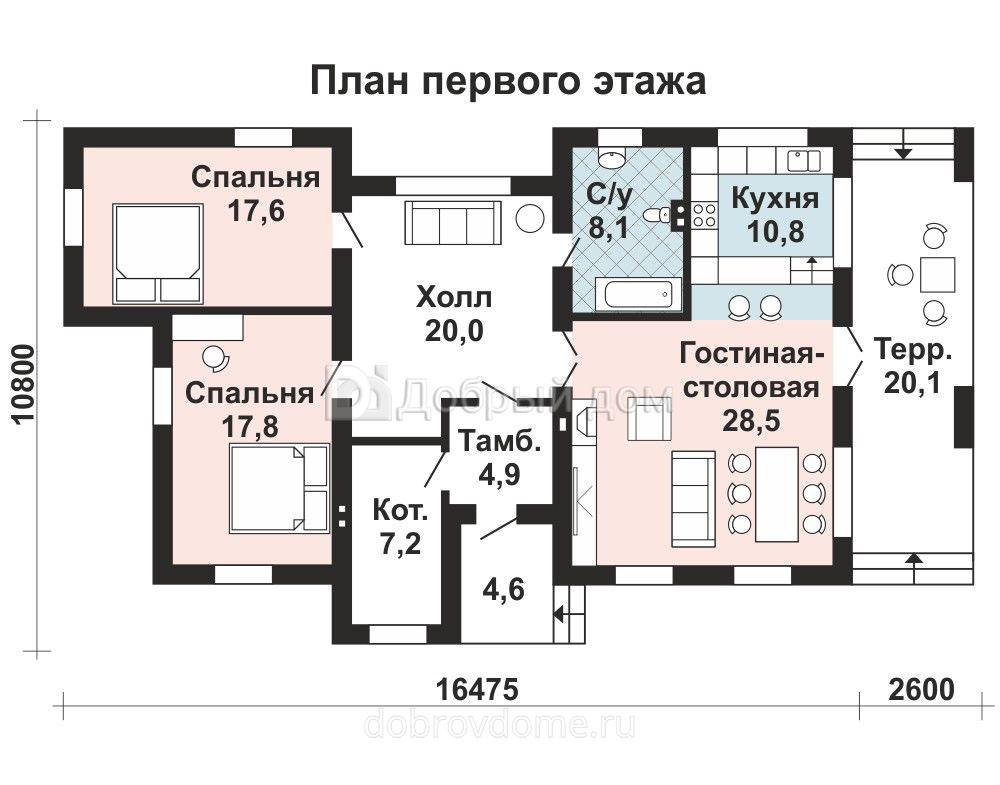

    Живу четвертый год за городом. Одноэтажный - это правильно, я бы тоже теперь делал одноэтажный дом. Обычные вещи, которые все делают, но реально не пользуются- это балконы и холлы, ну и очень неудобно - 2й этаж, его любят дети, самим реально неудобно пользоваться, кроме того появляется необходимость учитывать структурный шум от топота в перекрытиях, дети и собаки иногда падают на лестнице, с возрастом по десять раз подниматься/спускаться не очень радует. Так что, если место на участке есть, то лучше одноэтажный дом...
    По планировке - одно замечание : нет гардеробной ( большой кладовки) , я тоже упустил это дело и вместо ванной на 2м этаже пришлось потом делать гардеробную/кладовую.
    Реально НУЖНО!!! Дом не квартира и хозпомещение нужно- Инструменты можно в котельной хранить, но остальное - короче нужно.... и еще , где будет стиральная машина?
    Если в котельной, то инструменты, а в доме нужен целый стеллаж, уже не разместишь-
    дамы вытеснят, а гаража здесь нет... Электрощитовая в тамбуре? Есть большой холл, который будет всегда пустым, проходным местом, но нет хозпомещения...
    То есть имхо нет :
    1) Хозпомещения ( гардеробной) нужно 7-9 кв м
    2) Второго санузла ( в доме , ну очень удобно) нужно примерно 2-3 кв м....
    3) Электросауны , примыкающей к душевой... ( еще 4-5 кв м)... имея дом, очень удобно, баню топят гораздо реже и проблем с печью гораздо больше, чем от электросауны...
    ИТОГО : нужно еще 15 кв м помещений, при этом есть холл в 20 кв м....
    Подумайте, площадь дома позволяет разместить все...

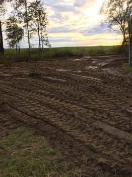

    Колея - граница участка.

    Кто то ещё строит одноэтажные дома? Делитесь проектами. Интересно же.
