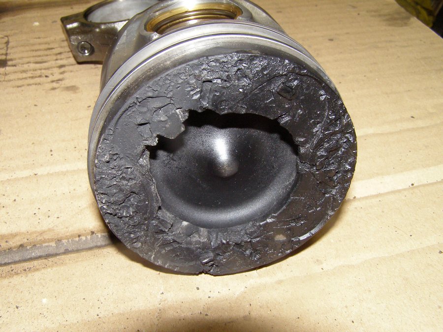

    взято из http://www.motordetal.ru/files/downloads/43/Defekty.pdf
    ЭРОЗИЯ ПОРШНЯ
    оплавление поршня
    Признак появления неисправности- Стук в двигателе.
    Внешний вид после работы -Верхняя часть поршня имеет следы оплавления. Произошло залегание поршневых колец. Часть материала поршня перешла на гильзу. Головка поршня имеет оплавление от края головки до камеры сгорания.
    Причины появления дефекта - Несгоревшее топливо осаждается на верхней плоскости головки и поверхности огневого пояса поршня. Догорание топлива происходит во время рабочего хода поршня и вызывает разогрев поверхностей до температуры выше 570°С. Размягченная поверхность при разноускоренномдвижении поршня начинает терять частицы материала.

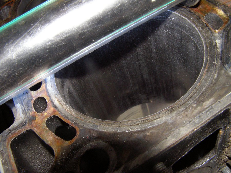

    Плюс 0,25 не достаточно, а плюс 0,5 поршня не делают, очень тонкие стенки между цилиндром и водяной рубашкой.

    Что решили? Гильзовать или менять блок?
    Хотя если не хватило именно в самой верхней части цилиндра, то может попробовать собрать, слегка сгладив края царапин? Кольца вроде до этого места не доходят и эти риски вскоре забьютя нагаром,впрочем на месте виднее....

    процесс произошел крайне быстро и неожиданно... я ехал по трассе, довольно быстро, но не критично, около 140-150 кмч, в определенный момент заметил, что машина не реагирует на педаль газа... в зеркало заднего вида я при этом увидел.... ну вернее НИЧЕГО не увидел, потому что там собственно кроме дыма не было ничего.. я даже и не представлял, что машина может ТАК дымить...:shock: на этом собственно все, никакой прелюдии не было ваще, двигатель работал ровно и без проблем... незадолго (месяца за три-четыре) до происшествия поменял с оказией турбину на дилере на новую... сначала на нее начал грешить - что от нее масло пошло..:mad: но оказалось, что не все так просто.. оказалось поршень прогорел)) и дырочка то в поршне небольшая была, а масло через нее выдуло за полминуты... кстати, двигатель заводился после остановки (по крайней мере один раз я попробовал) :D.. но работал разумеется уже не ровно, поэтому был поспешно заглушен.. из последствий - замена поршня, замена форсунки и сборка-разборка двигателя+по мелочи всякая ерунда... все на дилере делал поэтому все достаточно не дешево оказалось... повезло, что не подрало стенки цилиндра, сам не понимаю почему...

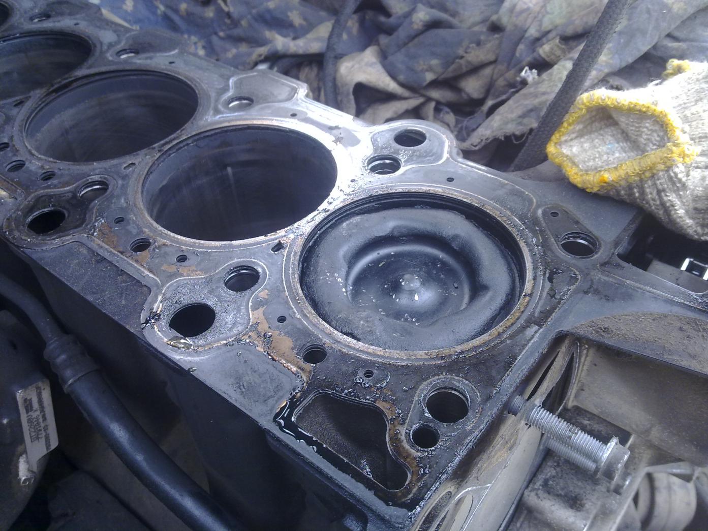

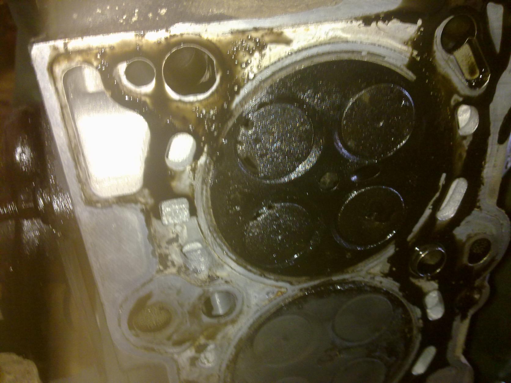

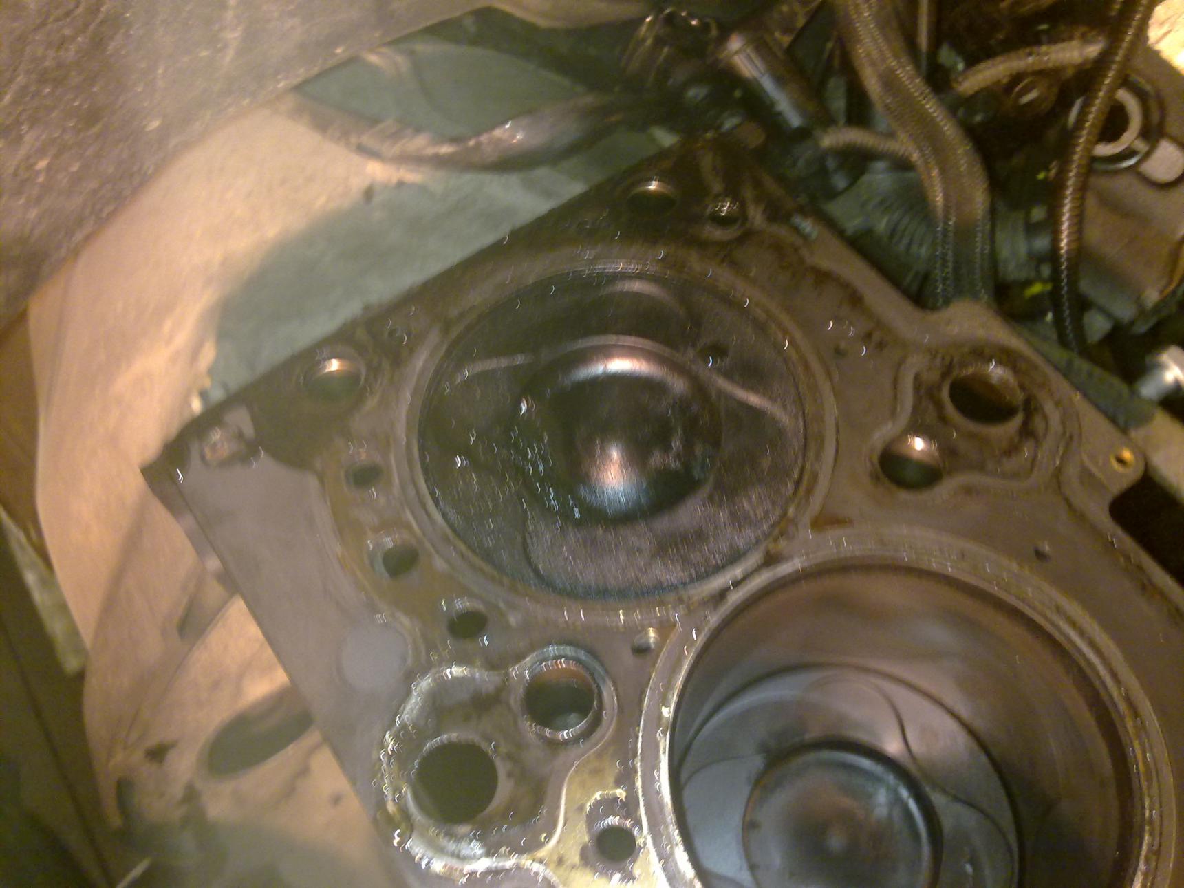

    Аналогичная ситуация на Х5 3.0d M57TU 306d2!!!!! У мнея оплавились два поршня в 1м и 2м цилиндре ( но компресионые кольца не вылетели) и прогорели а может и просто раскололись сразу 2 выпускных клапана на 1м цилиндре!
    Как у меня всё произошло: Двигатель после заправки (по мему мнению не совсем качественным дт) стал неровно работать на холостых оборотах ну я и решил попобовать добавить в бак присадки которая якобы повышает цетановое число. Далее решил поскорее выкатать заправленное топливо съездив в соседний город, на трассе при скорости 180-185км.ч резко пропала тяга и повалил чёрный дым (посторонних звуков,шумов при этом я не услышал!!!)
    Мастера разбиравшие двигатель так же сказали что такое оплавление поршня могло произойти из за неправильного горения!!! Но вопрос почему только в 1и 2м цилиндрах!!!!
