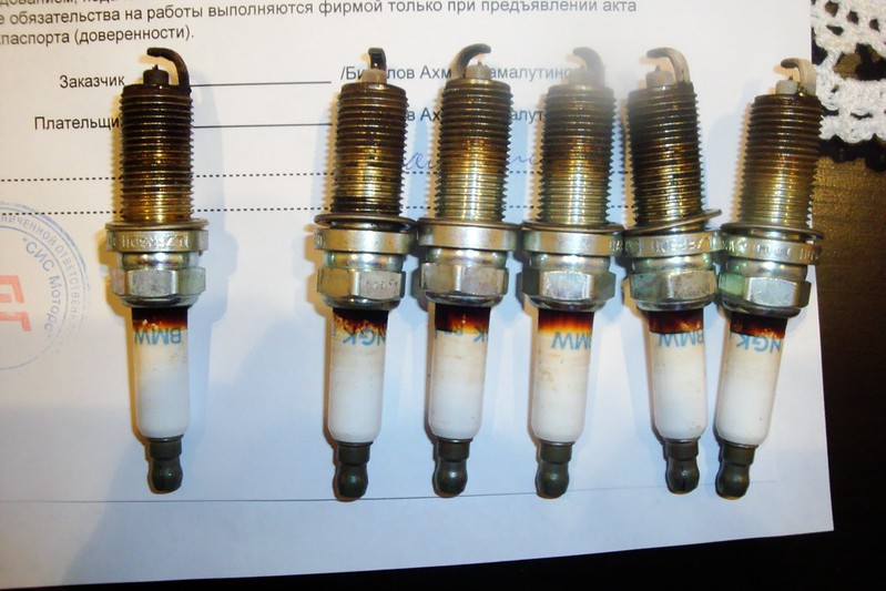

    В общем, поменял свечи в СИС-моторс. Впечатление о сервисе только положительное. Свечи и катушку купил в Руси. Особо не сэкономил. Свечи НЖК 1208 вышли по 425 р., катушка Бош (0 221 504 470) за 900 р. Кстати, в оригинале именно эти свечки и оказались. Как и катушка тоже Бошевская была.

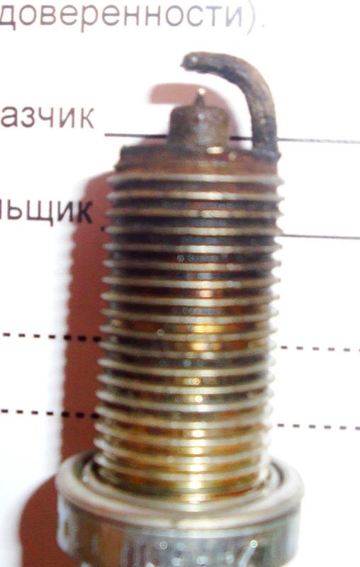

    Вот такие свечки были. Слева, та что стояла в той катушке где были пропуски.
    Она же крупным планом:
    После замены все стало чики-пики. Вибрации прошли. Машина поехала просто прелестно. Реакция на газ - как надо!!!
