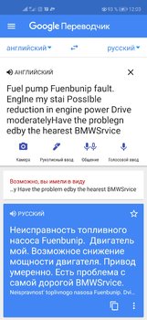

    Всем привет, приобрёл х5 2008г 3.0 дизель 3 дня назад, сегодня не завёлся, крутит в холостую, на экране жалуется на насос, с чего начать
