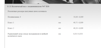

    Итог: Замена коленвала на номинал. Нашел бугель от другого двигателя(тут есть момент, что у меня двигатель оказался уникальным, вертикальная соосность бугелей у меня отличается на 1 мм относительно всех что я находил с других двигателей(более 50 штук) за то для моего двигателя любой другой идеальная заготовка для проточки), проточили его на блоке, постель двигателя без повреждений, бугель проточился идеально.
    Вопрос:
    Какой допустимый изгиб колена? Тот что я купил на призме показал в пике 4 сотки. По прижиму с пластигейджом маловат зазор на упорных кольцах(средний бугель). Кто знает допуски?
    Я нашел допуски на TIS, если правильно понимаю, у меня пластигейдж выдал меньше 0.025(меньше минимального значения), я так понимаю все ок?

  9. Матрос Железняк
    19 янв 2011
    3,485
    Кемеровская обл.
    А в чем проблема найти бугель и проточить пастель колена в размер?
    Мы на дизельном прадике просто изготавливали бугель и протачивали, ездит нормально.
    Просто прикрутить канеш вряд ли прокатит, но даже и так можно попробовать, промерить зазор...
    4 сотки дохрена, сам подумай, если зазор во вкладышах 3-5 соток...
    можно или поправить колено или в ремонт проточить
  10. timido
    timido Участник тусовки
    26 фев 2021
    78
    Так сам вопрос с бугелем закрыт, я же написал, что взял другой, точнул. Все хорошо. Колено точить не хочу, так как оно в номинале.
    В допуски я так понимаю, я прохожу. По итогу прикрутил все вкладыши, проверил пластигейджом, во всех вкладышах выходит больше(расплющило, то есть зазор меньше, чем больше расплющило) больше 038, а средний больше 025, получается все ок?

  11. Матрос Железняк
    19 янв 2011
    3,485
    Кемеровская обл.
    Ездить же тебе... я вот не испытываю комплекса к проточеному валу) Вообще если зазоры 0.25-0.38 не оч понятно, каким образом тогда биение 4 сотки...
  12. timido
    26 фев 2021
    78
    биение коленвала(изгиб) и итоговый зазор, разные вещи)
  13. Антихрист
    Антихрист Старики-разбойники
    20 июл 2010
    19,100
    Так если у тебя биение в разы больше зазора в подшипнике, то что будет делать вал? Может тереться о подшипник? И сколько ему тогда ездить? 500км?
  14. Матрос Железняк
    19 янв 2011
    3,485
    Кемеровская обл.
    Да как они могут быть разные, если у тебя зазоры равномерные. Пастель чтоль дугой проточена, под колено гнутое?))
    Не более, а как раз около зазора. В любом случае, при таком биении не может быть зазоров равномерных, а как раз должен быть разброс зазора на эти 4 сотки +/-
