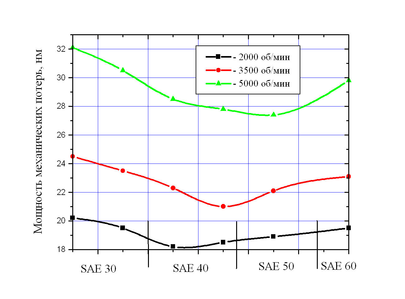

  2. Антихрист

    у тебя есть конкретные цифры? На сколько "очень сильно"? В абсолюте и в процентах. По сравнению с чем? С моторами разработки 60-х годов? Даже в сравнении с моторами разработки 80-х эта цифра не окажет значительного влияния, потому как это разница в 10% . Всего навсего. 10-11% это очень сильно или не совсем очень?
    А самое главное не забудь сказать об увеличении удельной мощности двигателей с 1 литра объёма. А потом посчитать нагрузку, приходящуюся на подшипники скольжения. И чисто вдруг окажется, что нагрузки то выросли реально ОЧЕНЬ. А основной параметр, который определяет максимальную нагрузку на подшипники, почему-то УМЕНЬШИЛСЯ. То есть расчётная нагрузка СНИЗИЛАСЬ, а фактическая УВЕЛИЧИЛАСЬ. Прикольно.

    читал, в курсе
    Почему парадоксальный?
    В чем по твоему заключается парадокс? :shock:
    А вывод был такой:
    Т.е. сороковки; или тридцатки если рабочие температуры мотора и не высокие и мотор редко работает в режиме макс. мощности и высоких оборотов .

    Видимо ты не понял моих рассуждений или не внимательно читал.
    Отсюда и призрачный парадокс :D

    Вот в этом и парадокс. Теория говорит, что тем гуще, тем лучше, а ты рекомендуешь 40, а не 60, не 50, не 250, не 95, не солидол... Почему?

    да не говорит такое теория, не фантазируй.
    Еще раз смотрим на примере моторов ВАЗ
    для НИХ на средних оборотах лучше 40-ки, на высоких - 50-ки.
    А 30-ки хуже всего, хотя многие считают, что чем ниже вязкость, тем меньше мехпотери, а значит и расход топлива.
    Т.е. они не выгодны как в плане топливной экономичности, так и ресурса
    Как для БМВ не знаю, нужно испытывать, т.к. у разных моторов разные особенности.
    Т.е. и у различных моторов БМВ будет какая-то своя оптимальная вязкость масла.с позиции сочетания топливной экономичности (малых мех. потерь) и долговечности (ресурса).

    Слишком высокая вязкость масла (выше оптимала) приведет к излишнему расходу топлива и снижению макс. мощности.
    На мой взгляд для моторов БМВ при эксплуатации не в спорте 50-ки по вязкости будут выше оптимума.
    Но это моё ИМХО, тут точность покажут только испытания на стенде

    Это не теория. Бери формулы и смотри - вот это теория.
    И это тоже не теория, это практика. И кого волнует излишний расход топлива на бнв и механические потери :) как выше поют песни...
    То о чем беспокоится антихрист с паствой - это износ и нагрузки на подшипники. И песня о том, что чем гуще масло, тем большие нагрузки может держать подшипник... и вот в этой теории и возникает проблема - солидол, который самый густой и способен держать максимальные нагрузки в теории... Более того, много где он и используется в подшипниках скольжения...
    Так что плохая у вас теория, которая не объясняет практику. А дальше начинается отказ от этой теории и чистая эмпирика подтвержденная испытанием жигулей, а потом опровергаемая словами, что с жигуля-то на бнв переносить впрямую нельзя :) ну и конечно пример с двигателем на солярке вместо масла, ага, который сносу не имеет, как-то в корне опровергает теорию :)

    Испытания жигулей как раз и подтверждают правильность теории, что чем более вязкое масло (до разумных пределов), тем меньше темп износа подшипников скольжения.
    Не нужно передергивать
    нельзя переносить на прямую вывод о том, что если для мотора ВАЗ ОПТИМАЛЬНЫМ маслом будет 40-ка, то и для БМВ оно тоже будет оптимальным.
    А вывод по влиянию вязкости масла на темп износа переносить можно.
    Я так и знал что ты не поймешь зачем я привел пример В-2 и какие из этого примера можно сделать правильные выводы.
    В-2 на ДТ вместо масла показал меньший износ ЗИМОЙ, когда в морозы низкокачественное советское масло при холодных пусках из-за потери текучести долго не поступало в подшипники, изза чего те при пусках работали в режимах граничного-сухого трения, в результате вкладыши быстро изнашивались.
    А ДТ текучесть не утрачивало, поступало в зазоры быстро, а поскольку площади контактирующих деталей были (в отличие от современных автомоторов) большими, то даже на ДТ возникал нормальный масляный клин, способный держать нагрузки.
    Отсюда вывод: хорошо сконструированный мотор с большим запасом прочности, не работающий при повышенных тепловых режимах, можно эксплуатировать на маловязких маслах без ущерба для его ресурса.
