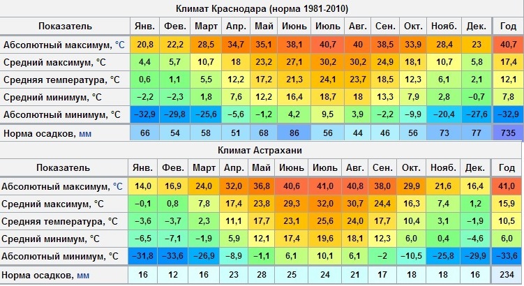

    Юр! Знаешь что такое абсолютный минимум? )))
    Зы. я не думаю что ты настолько древний, чтобы помнить температуру -32,9 в 1940 году ))))
    надо просто лить не татнефть с лукойлом и не масла по стоимости кирпича из золота. и тогда точно проблем лишних не будет

    Вообще-то это была таблица за 1981-2010 год. Знаешь,я ещё не идиот,чтобы не помнить единственный раз когда заводил машину в -33.

    Юрик! Та таблица, в которой ты увидел заветные цифры, называется "Климат Краснодара (норма 1981 — 2010)"!!!
    Откуда там взялась на педовики она, и с какого перепугу -33 стало нормой абсолютный минимум, можно только гадать.
    но если ты перейдешь по ссылке в этой таблице, которая зовется источником "Источник: Погода и климат" - там этого бреда нету )))))))))))
