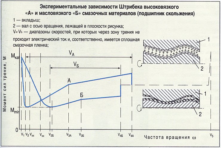

    Когда-то в лаборатории двигателей Питерского политеха проводили испытания влияния вязкости 100 масла на темп износа деталей вазовских моторов.
    Получилось вот такая картинка:
    Понятное дело, что эти данные нельзя проецировать 1:1 на моторы БМВ, но можно предположить, что общая тенденция (чем более вязкое масло, тем ниже темп износа) будет присутствовать в большинстве автомоторов.
    Я отнюдь не агитирую использовать масла класса 50-60.
    На мой взгляд для моторов БМВ оптимал это сороковки.
    Тридцатки можно посоветовать людям, предпочитающим двигаться неспешно (без интенсивных разгонов), или например зимой при частых коротких поездках когда мотор работает в умеренных тепловых режимах
    как то так в моём понимании если упрощенно на пальцах

    Многие владельцы твердо верят в то, что чем меньше вязкость 100 (число после W в маркировке масла), тем меньше расход топлива автомобилем.
    Это мнение не всегда правильное.
    Вот для примера данные, полученные на стенде Питерского политеха при испытании вазовских моторов.
    Из графиков видно, что наибольшая мощность мехпотерь (и как итог наибольший расход топлива мотором из-за масла) у этих моторов возникает на 30-ках, а наименьшая на 40-ках
    Так что вовсе не факт, что использование 30-ток вместо 40-вок в моторах БМВ позволит снизить расход топлива.
    Но однозначно можно сказать, что использование 30-ток повысит темп износа трущихся пар и риск возникновения задиров при интенсивной эксплуатации авто.
