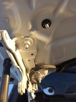

F48 Оцените качество сборки рестайлинга X1
Тема в разделе "BMW X1", создана пользователем Tone39, 29 ноя 2019.
Это сегодняшняя норма?
  1. Да, так у всех
    4 голосов
    23.5%
  2. Нет, это дефект
    13 голосов
    76.5%

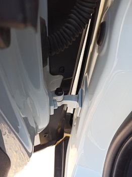

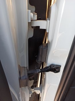

    IMG_20191204_150030.jpg IMG_20191204_150034.jpg IMG_20191204_150053.jpg IMG_20191204_150100.jpg
    Капот. Основные белые, но есть какая то черная еще гайка :))) В дверях верхняя петля белый, нижняя черный болт. Логики не прослеживается )))
    maxim38RUS нравится это.

    Я тут посмотрел что у нас у всех есть болт с черной гайкой, а у топикстартера там пусто.... загадки прям )))
    Апельсинк@ нравится это.
  4. Грaф
    Грaф Завсегдатай
    12 май 2014
    501
    Кстати да! Прямая дорога к хорошему мастеру с проф толщиномером. Мутная похоже судьба у машинки

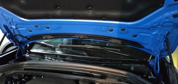

    Немка Рестайл болты окрашены в цвет кузова - белые

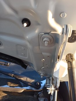

    Может на калинах болты не крашены? Может технология транспортировки кузовов такая, со снятием капотов? Или кузова тоже в Калининграде штампуют?
    С этим отсутствующим болтом тоже интересно. Какой-то он бесполезный на первый взгляд. Для весу штоль?:)
    #41 Alexeyyyt, 16 дек 2019
    Апельсинк@ и Бочарик нравится это.

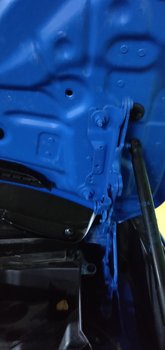

    2017 год, немка болты крашены
