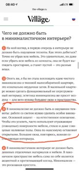

    многие вопросы бы сняла 3d визуализация помещений, при желании можно вообще 3d тур сделать и тогда часть вопросов отпала бы сама собой. Вроде дорого зато сколько денег можно сьэкономить на переделках. На чертеже одно, в жизни совсем другое.
    https://www.the-village.ru/service-shopping/design-hack/311569-minimalizm
