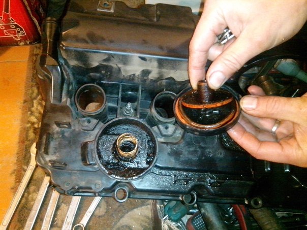

    Парни привет, знаю тема избитая, но все же прошу подсказать.
    Копевар с пробегом в 130, жрет масло больше чем я пью воды.
    Подскажите пожалуйста людей к которым можно обратиться за консультацией и помощью, диагностикой, что бы правильно за дефектовать будущей ремонт...

    Если жрет больше чем пьешь, то здесь явно факт капиталки ДВС.
    Какой мотор?

    Расход 1 литр на 1000. Следов подтеков нет. Мотор n52b30. Раньше ездил на масле Mobil, поменял на масло "мерседес" разницы в расходе не увидел

    Возможно замена МСК снизит расход, если не уйдет, то капиталка.

    Если говоришь все сухо, но так же стоит посмотреть на клапан вентиляции, который в крышку клапанов вмонтирован, если его рвет, то жер масла так же есть.
    Этот клапан идет вместе с крышкой, цена сейчас порядка 22 тыш. Но его можно починить Виктор так же берется.

    На моей голове клапан отдельно стоит. Вот и хочется проконсультироваться с опытным человеком, что бы лишним не палить деньги

    НЕ может стоять отдельно
    Вот фото

    Согласен, я на своем М54-ом полтора года назад поменял МСК и клапан рециркуляции. Сейчас вообще забыл про жор масла! Делал у Вити в Березняках... :hi:
