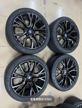

    Всем доброго дня!
    Подскажите, на х5 g05 2021 3.0 benzin
    Смотрю в Китае колеса (диски и шины), пробег 3ткм. (Выглядят хорошо, без бордюрки, резина pirelli p zero run flat).
    Скорее всего сняли с машины.
    Размер смущает:
    285 40 21/315 35 21 (перед/зад)
    Можно ли такие ставить?
    Заводской вроде 275 на перед или я ошибаюсь?
  8. y.dergach
    y.dergach Участник тусовки
    1 окт 2024
    54
    Привет, не ошибаетесь, заводской перед 275. Ставить 285 нельзя, раздатка пострадает.
    MAX434 и Юрий РБ нравится это.
