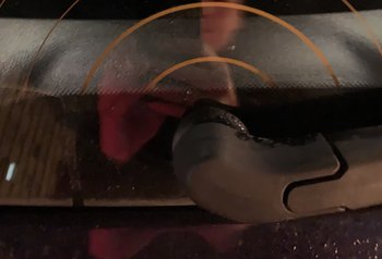

  6. СергейИвановичП
    СергейИвановичП Участник тусовки
    15 окт 2020
    104
    Речь не про антенну по углам заднего стекла сверху.
    Речь про две толстые нити, похожие на обогрев, в самом низу стекла - две самые нижние первые нити см фото.
    Эти нити не нагреваются при включении обогрева.
      903.6 КБ
      139
  7. PolSmit
    PolSmit Старожил
    17 мар 2007
    5,252
    Я думаю, что это антенна для ключа.
  8. СергейИвановичП
    15 окт 2020
    104
    Спасибо! У вас эти нижние нити тоже не греются?
  9. PolSmit
    PolSmit Старожил
    17 мар 2007
    5,252
    Да.

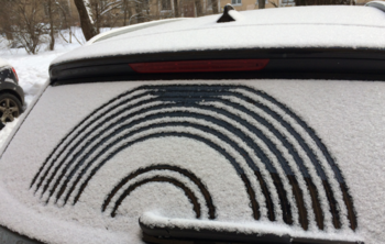

  10. McKenzie
    McKenzie Участник тусовки
    18 ноя 2013
    76
    Всем привет и с прошедшими праздниками!
    Заметил, что не так давно перестали греть 2 нити на заднем стекле.
    Подскажите, кто-то сталкивался с этим?
    Чего делать? Чего менять?
    В поиске ответа не нашел.
    Заранее спасибо.
  11. ИнтЭкс
    ИнтЭкс VIP-cars & Customs
    3 авг 2009
    12,427
    Здравствуйте!
    Менять стекло, если отдельные нити действительно не греют! )
    Пожалуйста!

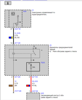

  18. Lelik_99
    Lelik_99 Участник тусовки
    10 апр 2009
    30
    Белгородская обл.
    Здравствуйте!
    А никто не сталкивался с такой проблемой, само стекло в порядке, звонится, предохранитель в багажнике целый, а напряжение на нем нет, не приходит.
    Что может быть? Куда копать?
    Спасибо
  19. Stranger-
    Stranger- Участник тусовки
    9 апр 2019
    228
    https://www.newtis.info/tisv2/a/ru/f25-x3-xdrive20d-sav/FwhOStYK
    #49 Stranger-, 19 июн 2024
    Lelik_99 нравится это.
  20. Lelik_99
    10 апр 2009
    30
    Белгородская обл.
    Спасибо, значит нужно проверить, приходит ли на блок предохранителей управляющий сигнал на релюшку, если приходит, значит реле накрылось. Я так понял оно впаяно в плату, реально его подобрать и поменять?
    А если нет сигнала, значит блок JBE? С ним реально что то сделать, или менять только?
  21. Stranger-
    9 апр 2019
    228
    Реле впаяно, я брал от F10 на запчасти, 2т стоит, не знаю полосатостью подойдет или нет
    в JBE транзистор можно поменять ))) он управляется кнопкой на панели по минусу
