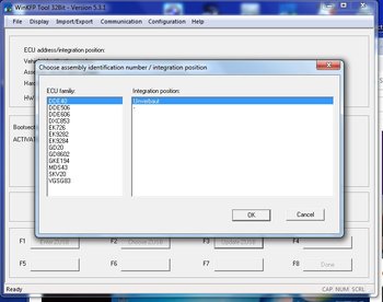

    смотрю тут люди что то пишут , все все знают
    вот думаю тоже спрошу .
    начиталась я https://xoutpost.com/bmw-sav-forums...wnshift-possible-solution-least-one-them.html
    получается что мне нужно 7 564 921
    однако поиск по папкам не дал результата что у меня он есть ....
    но через вин вфп я тапример не нашла своего блока или ZUSB так как нет в инпе F3 что бы его узнать
    вот такое узнала GS1904 7529477
    на фото то как у меня все есть , я вот не знаю что выбрать
    помогите
      97.3 КБ
