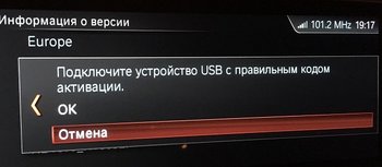

    Странный "компот"... у меня установлены MN 003.009.004 & TN 003.09.004, а в архиве, который скачивается по VIN с update последняя версия 002. и тд... это как?
  14. gynecs
    gynecs Завсегдатай
    21 фев 2018
    528
    Аналогично...И не устанавливается...

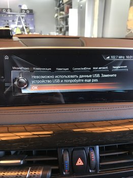

    точно такое же сообщение выдает

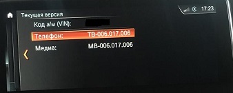

    У меня была версия 005.002.001. Что-то с флэшки обновилось, но судя по номеру несущественно и только для телефона. И в списке появилось какое-то HMI, не знаю что это.

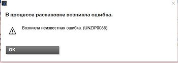

    Не могу обновиться до 2018-3. При распаковке на флешку. Выскакивает ошибка. Если повторно начать распаковку, то проходит все нормально. Но закачать на машину не получается. В чем может быть проблема? Какой максимальный объём флешек поддерживается?

    Не очень понятно: Вы на компе распаковываете данные на флешку? Зачем? Это должна делать программа BMW Downloader (сама, без Вашего участия). После окончания записи данных на флешку программа сообщит, что запись проведена успешно. И можете вынимать флешку из компа и втыкать в авто - машина её опознает и предложит обновиться. Жмете ОК и процесс пойдет! На обновление уйдет 30-60 минут.
    А объем желательно иметь 64гб (писали на форуме, что и 2Тб поддерживается). Ибо на 32гигабайтной может при записи не хватить места.

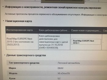

    Машина куплена две недели назад, карты, судя по сайту bmw-connecteddrive.ru: Приобретены до:30.09.2021 (в машине тоже показано, что карты приобретены)
    В машине стоит 2018-1. Качаю спец софтиной версию 2018-3 (перед скачиванием ввожу свои регистрационные данные, где указан VIN машины). Объем чуть больше 32 Гб, использую флешку на 256 Гб (форматировал в exFat и FAT32). Ни в том ни в другом случае карты с флешки обновляться не хотят. Выдается вот такое сообщение:
    Как лечить не знаю, к ОД пока не обращался.
    Версия системы ниже:
    Может одно с другим не совместимо? Ее я не обновлял.

    Да распаковываю на компе через BMW downloader. Там же процесс состоит из двух шагов, первый - скачивание, второй - распаковка. Которая запускается в ручную. Вот прираспаковке и появляется данная ошибка. Флешка на 128 Гб, отформатирована в fat32.
    Пробовал исходный архив распаковать сомостоятельно без участия BMW downloader и скопировать его на флешку. При попытке скопировать в машину появляется та же ошибка.
