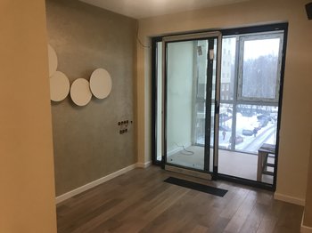

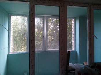

    Менял фасадное остекление и поставил французские окна, тёплый пол, но на лоджии кварц винил ложил. Дополнительно поставил потолочные обогреватели, зимой ни разу не включал их, все в норме, полов достаточно с головой...

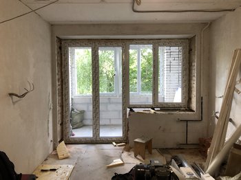

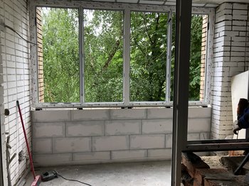

    Делаю сча теще тёплую лоджию .
    Хз зачем ей тёплая :facepalm:
    Утепление стен, потолка и пола.
    Полы с подогревом . Окна менялись .
    :party: 567BF3F9-F949-4DAB-9D07-17F1D835A548.jpeg 94D782AE-B998-4795-9D73-D0F8CC0B65DF.jpeg 49B64261-711C-431D-9ECE-EA19EA0506FE.jpeg

    Что-то на лоджии сверху совсем запаса под утепление не оставили. Но нюансы неизвестны.
    Подоконники будут?
    На бб можно б двери сделать разными - одна основная по-ширше и вторая часть для полного проема.
  24. TimAl
    TimAl Старики-разбойники
    17 апр 2016
    16,203
    Бурятия респ.
    Вы хоть посмотрите прежде , чем писать
    Уже утеплено. И подоконники будут.
    Что поширше:facepalm:
  25. kuchacom
    kuchacom Участник тусовки
    22 апр 2017
    165
    На первом фото потолок бетон?
    По-ширше - это про двери бб, но это на любителя, просто как вариант. Ваш ничем не хуже.
  26. TimAl
    17 апр 2016
    16,203
    Бурятия респ.
    Бетон .
    Бб?
    Куда поширше?
    Там подоконник , несущая стена и под ней батарея :party:
    Двери полностью распашные без центральной створки .:D
  27. kuchacom
    22 апр 2017
    165
    Расстояние от потолка до верха створки маловато, но это по фото. Если на вскидку посчитать, примерно, 20 мм утеплитель, 10 мм финишное покрытие, 20 мм галтелька или потолочный плинтус(если будет), 10-20 мм на неровность потолка и 20 на запас, то получается, что от потолка до створки или глухого ст.пакета должно быть примерно +- 60-90 мм.
    Бб - балконный блок.
    Поширше например так |___|_| - это двери.
