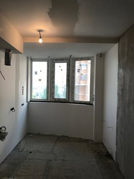

    В спорах о том как утеплить или не утеплять, ускользает одна техническая деталь. А именно...
    Сейчас контур остекления холодный, по информации от топикстартера. И эта конструкция , окно в пол. Возможно ли оторвать это остекление и на его место поставить теплый профиль?
    Или надо с отступом ставить второй контур? Со всем вытекающим геморроем.

  13. Alex_E87
    Alex_E87 Завсегдатай
    27 июл 2011
    649
    По фото фасада не понятно. Можно ли демонтировать только блок своей квартиры. Автор возможно не до конца погрузился в тему.
  14. makroman
    makroman Старики-разбойники
    26 ноя 2008
    62,406
    Вот по этой фотке можно с большой уверенностью предположить что остекление там не "пол-потолок", а сплошное внешнее навесное по фасаду, снизу доверху.
    Что означает либо невозможность, либо очень большой геморрой с заменой холодного остекления на теплое в рамках одной лоджии)
    п.с.
    Но очень гардеробная нужна. Большая.
    Потому надо. Надо колхозить!)

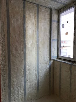

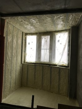

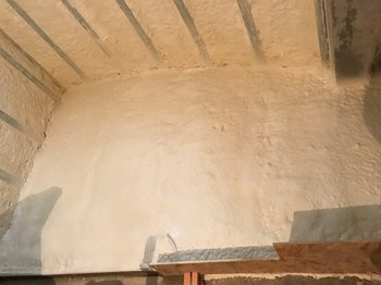

    У сына утеплял напылением ППУ, предварительно выставив каркас. Затем по каркасу ГКЛ и отделка по вкусу.
    На полу полусухая стяжка, армированная сеткой, электрический теплый пол и плитка, т.к. это кухня.
    Плюсы: отличная бесшовная тепло и пароизоляция.
    Минусы: горюч, но под стяжкой и гкл это не так критично.
    ЗЫ ППУ необходимо брать высокой плотности с закрытыми порами
