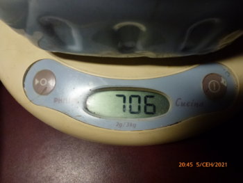

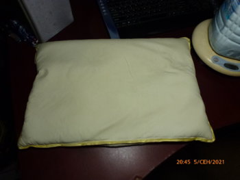

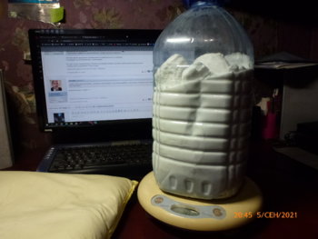

    Пожалуйста. Настоящая краска делается на основе микросфер. Берутся микросферы, грунтованные, а свободный объём заполняется обычной, акриловой краской. Обычно это где-то процентов 40-45 по объёму. А дальше всё это наносится на нужную поверхность в несколько слоёв. Сколько не жалко по деньгам. Лично я планировал дом снаружи покрыть такой фигнёй. Но покупал мешок микросфер для другого дела. Человек один попросил. Мы ему делали подушки( на фото). Хорошо работают. Кладёшь на тело и они всё тепло отражают внутрь тела. Там спазмы всякие, всякую хренотень лечить. У нас был Кокер спаниель, так у него была эпилепсия. Его ни с того ни с сего всего судорога схватывала. Если просто его растягивать и руками растирать, то минут 20-30 уходило на восстановление. Если тупо этой подушкой накрыть, то минут 5 и он уже сам ковылял куда хотел.
    Кроме этого они, микросферы, широко применяются на яхтах, катерах. Их в смолу добавляют для снижения веса.
