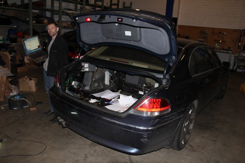

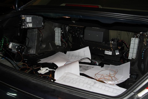

    заработалотак, как надо. двое суток вникания, поисков схем и размещение дополнительной проводки увенчались успехом.
    изначально имеем е66 2002 года.
    опции:
    функция ТВ
    задний монитор
    ДВДчейнджерна 6 дисков
    дооснащение опцией S609A СИСТЕМА НАВИГАЦИИ PROFESSIONAL
    донором послужил автомобиль е65 2005 года.
    с него взято:
    передний монитор (иной интерфейс)
    блок NAVI 03
    антенна навигации
    проводка.
    первыйд день все аккуратно разобрали и стали согласно электросхемам делать распиновки на фишки. в том числе и кабеля с оптоволокном (аккуратно уложили в обоймы)
    все собрали.
    все работает, но в режиме навигации просто черный экран.
    этого всего хватило на первые сутки, не считая отвлечения на замену масла в коробке.
    вторые сутки начались с мозгового штурма — отчего нет картинки?
    провели провод на фишку датчика АБС, подключии антенну- никаких изменений.
    стали проверять распиновку, думая, что что-то собрали не так. хорошо, что в наличии было еще 2 BMW e65.
    вот и они:
    к ночи уже дошли до того, что все нуждается в прописке. подключили комп и начали читать и писать.
    на самом деле, столкнувшись со всей писаниной, поначалу сломали мозг вопросом "КАК?". потом найдяв архивах коды программирования смекнули как они, вообще, получаются. наш код прописки выглядел так: $609.
    с помощью NCS Expert прописали эту опцию по модулям… и все заработало.

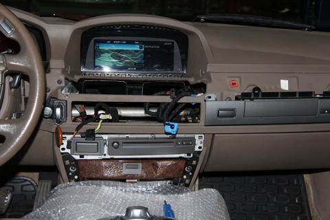

    Первые кадры рабочей навигации:
    Первая картинка
    Изображение на центральном дисплее и дублер на тахометре:
    Заменили монитор и получили цветное меню от рестайлиноговой е65:
    обновленный интерфейс
    ну и просто демонстрации ради — вывод изображения с навигации на задний дисплей:
    Монитор второго ряда сидений
    Рабочий момент : куча блоков, проводки и электросхем с распиновками от разных компановок автомобилей.

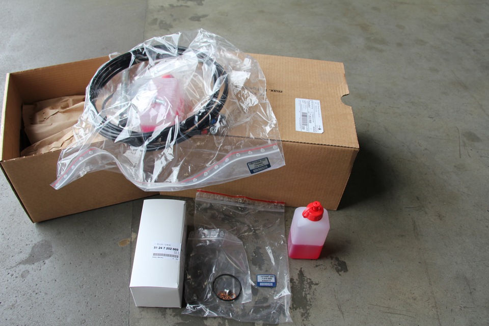

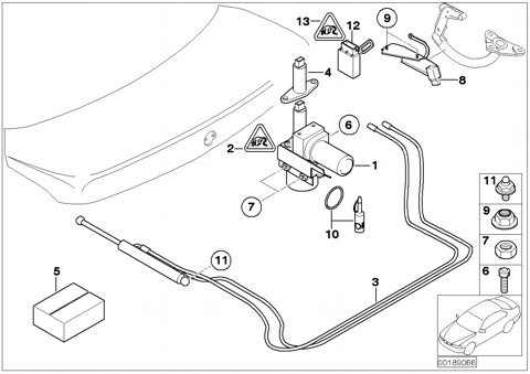

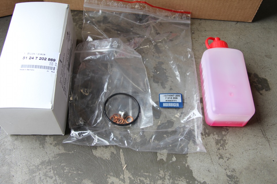

    Автомобиль е65-66 оснащается автоматическим приводом крышки багажника. который представляет из себя гидравлический насос (поз.1), реле (поз.12), датчик положения крышки (поз.8) и сам исполнительный гидроцилиндр с магистралями (поз.3)
    вот такая схема:
    Схема гидропривода багажника
    с недавних времен начала плохо подниматься крышка багажника. и плохо опускаться. потом вовсе перестала опускать.
    коллективный разум подсказывал, что дело может быть и в реле, и в датчике положения крышки. проверили все с помощью компьютерной диагностики. не оно. пошли дальше. сняли обшивки багажника и увидели, что масло из гидропривода растеклось по блокам электроники справа — потек гидравлический цилиндр. после осмотра было ясно, что закончился его единственный сальник.
    кто-то говорил, что их ремонтируют за 5000 рублей, но я предпчел купить новый за 8000руб.
    вместе с цилиндром заказан комплект масла и сальников, которые меняются при замене гидроцилиндра.
    номера деталей:
    гидроцилиндр — 51 24 7 202 868
    ремкомплект, включающий масло — 51 24 7 202 869
    итого: 255 евро
    пришел заказ.
    и обнаружилось, что в комплекте с цилиндром BMW само заложило ремкомплект с маслом.
    так что имейте ввиду, масло, при замене цилиндра, заказывать отдельно не нужно.

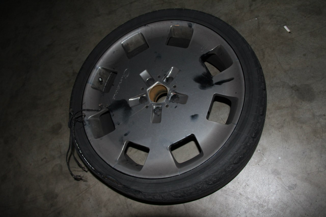

    катание на колесах в 21 дюймза 3 неполных сезона вылезло в замену трех покрышек.
    кажая стоимостью 20 000р ориентировочно.
    одну разорвало, одна словила 11 саморезов и третья с грыжей.
    Было куплено 2 покрышки на 295/30R21 за 326евро пара.
    вот так. не износишь, так убьешь.
    итого: шиномонтаж 4-х колес 50 евро и 326 евро резина. плюс одна была запасная = 376 евро

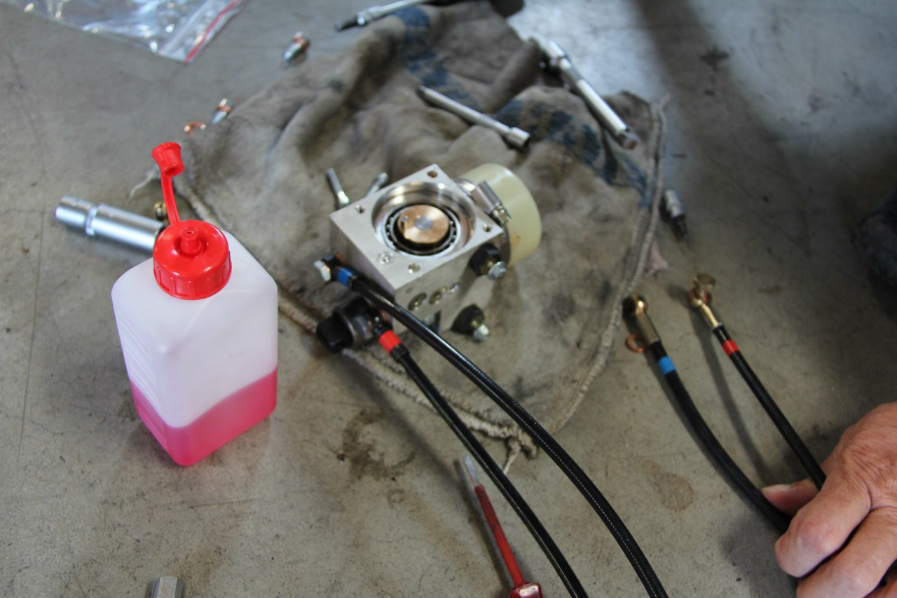

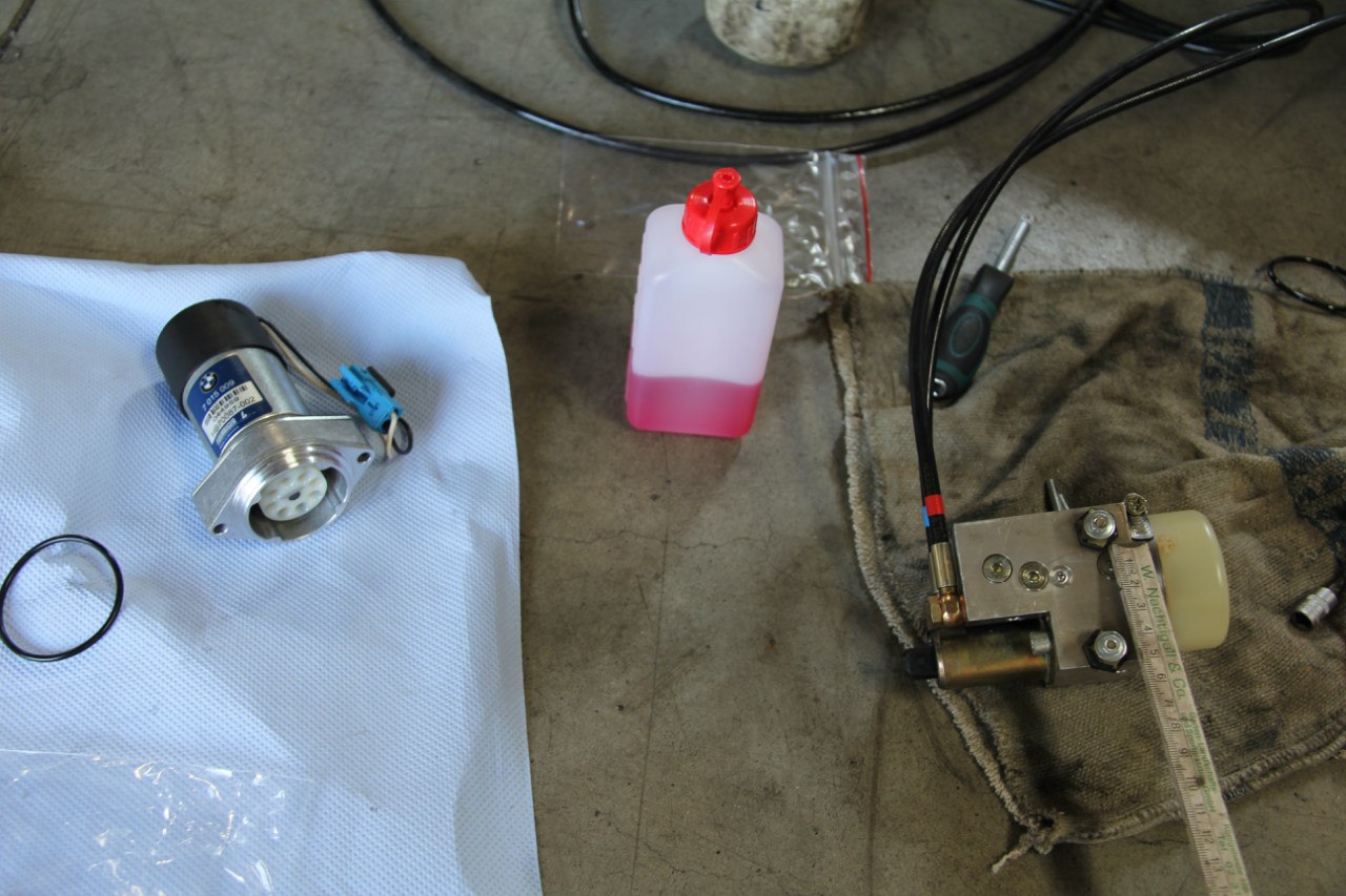

    цилиндр купить - купил. теперь надо его поменять.
    в принципе, ничего сложно. в тисе все разложено.
    снимаем весь гидропривод всборе.
    и откручиваем электромотор
    сама нагнетающая полость выглядит вот так:
    посмотрел я на него... пожалуй, это самая прочная часть механизма. там электро мотор. подшипник и железка со штифтами. если она будет чистая (не попадет песок или грязь) то неубиваемая вещь.
    в комплекте идет колечко резиновое - оно нужно под электромотор.
    Резервуардля жидкости я снял и помыл. Там тоже есть уплотнительное кольцо. но его в ремкомплекте нет.
    В тисе написано, что середина плюса должна стоять на расстоянии 44-46 мм от правого края, относительно резервуара.. отмерили линейкой и затянули.
    сначала отсоединили старый цилиндр. присоединили новый. новый цилиндр также идет уже с маслом.
    заправилимаслом основной резервуар по тисуи собрали насос.
    прокачалиего три раза в вертикальном положении. а затем установили на место.
    в принципе, операци вся занимает час. это с мойками. протирками от клейкого высохшего масла и тд.

    наконец, доставили навигацию.
    с донора сняли антенну. положили ее в багажнике. при открытом багажнике прекрасно ловит. закрыли. поехали. ничего не ловит.
    вывод: надо выводить на крышу. пробовали подлезть сзади. там все жестко и круто сидит.
    начал снимать потолок. после часа плясок с бубном у всех уплотнителей и прочего, добрались до центра потолка. скидываем пластинку одну и там.... и там вот это:
    Выводы с GPS антенны. Красная телефон. синяя - нави. прикинули фишку - все работает.
    я собираю обратно потолок. А одноклубник заводит провод под потолок.
    И ведь все логично - на крыше антенна GPS, что на доноре, что у меня, независимо от наличия навигации, имеет 2 выхода. то есть, антенны одинаковы.
    просто в доноре он иначе была заведена на крышу.
    вот такая картинка в багажнике теперь:
    и вот такая в салоне:
    мультимедийная часть от рестайлинга. из плюсов помимо внешнего вида - сиди чейнджер теперь читает мп3
