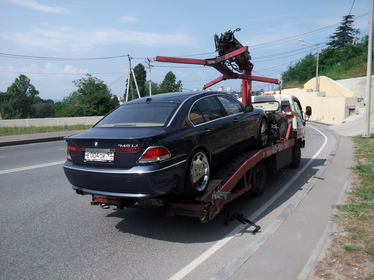

    наверное стоит продолжить свою тему.
    вернемся на год назад.
    в середине прошлого лета прибыл в город Сочи.
    в один прекрасный вечер спускаясь с гор по извилистой дороге, загорелась лампа малого уровня пентозина.
    остановился и долил 0,5 литра. с чего так? непонятно, но до этого ремонтировал рейку. в последствии оказалось, что криворукий мастер плохо ее установил.
    рейку перебирали в одном месте, устанавливал другой.
    приехал-то я с вопросом о подтекании жидкости, именно к переборщикам. те отреагировали быстро -попытались все сделать без снятия рейки и денег не взял. хотя сказали, что вина полностью установщика.
    но на следующий день меня ждал высаженный в ноль акб и прикольная надпись ALTERNATOR FAULT.
    эта надпись намекала на то, что устал генератор.
    зарядил АКБ, записался к дилеру (Модус) и поехал.
    Сдал авто. описал все проблемы и уехал.
    за 10 минут до конца рабочего дня позвонил приемщик и молвит:
    - не можем продиагностировать. акб сел в ноль. все плохо. покупайте сначала новый аккум.
    ( то есть, за 15 минут до конца дня они хотели машину продиагностировать. оставлял часов в 11 утра)
    - аккумулятору 3 месяца. зарядите его сначала (покупал бош S6 agm).
    - хорошо мы зарядим его. но машина у нас останется до понед.
    -может, в Сочи есть неофициальная станция BMW? где все могут сделать быстрее? понимаю, что диагностировать е66 сложнее, чем перепрошить пару новых х5 х6.
    - нет. мы все сделаем.
    сам заказал из Москвы генератор еще утром и жду его к понедельнику экспресс-доставкой. друзья помогли.
    понедельник. примерно 12.00
    - машина стояла на зарядке. но, после опять высадился аккумулятор. не можем продиагностировать.
    - клемму снимите после зарядки и все. вы не понимате, что машина разряжает его?
    - у вас на акб банка вздулась. он не рабочий.
    - ок. сколько стоит новый акб?
    - 27 000 рублей.
    - ставьте. но если он тоже к вечеру сядет, то я его оплачивать не буду.
    - почему?
    - потому что дело не в акб. я же до вас на акб доехал. и вы загнали машину в ремзону при мне. сделайте так, чтоб я своим ходом так же мог уехать.
    сам сажусь в машину приезжаю к дилеру. прошу ключи и на глазах всей курилки механиков достаю из е66 свой АКБ. с вопросом: какая банка вздулась?
    на что приемщик отвечает, что он это только предположил.
    начинаем беседу, что или не беритесь или делайте нормлально, впаривать мне акб не надо.
    в результате. один из клиентов мне дал номер сервиса по BMW.
    забираю акб с собой. заряжаю дома. и на следующее утро, оплатив счета у дилера, своим ходом еду в гаражи.
    по пути начинает гореть генератор, и я это понимаю по дымку из центральных воздуховодов.
    глушу. останавливаюсь. беру огнетушитель и открываю капот. все шумозащиты сняты. и вижу, что генератор чуть поплавился и горит. ну, дунул на него. все и утихло.
    дальше едем на эвакуаторе.
    привезли в сервис машину.
    сразу заменили генератор. все собрали.залили ОЖ...
    и тут на тебе... шкив на генераторе не подходит. ручейков на один больше.
    опять снимаем. везем к генераторщикам. те меняют шкивы и сами привозят.
    поставили.
    перед установкой, мастер говорит: "может, радиаторы помоем, а то грязные?"
    два-три месяца до этого мыл радиаторы у того же жопорукого мастера, который рейку ставил.
    короче, радиаторы он помыл так же как и поставил рейку - хреново. или совсем не мыл.
    перемываем радиаторы. попутно меняем оплавившийся ролик и ремень привода гены.
    все собрано. все готово к заводке. заводим... в сети напряжение есть, а ALTERNATOR все равно FAULT.
    короче прислали не тот генератор. без какой-то необыкновенной релюшки, которую только е66 видит.
    плачу за все 10 000 рублей и еду домой...
    спустя месяц генератор мне выдали еще один. уже поклялись, что правильный. и я его еще разок поменял. ошибка пропала. аккум до сих пор держит заряд и вполне исправен. хотя прошло больше года.
    итого:
    диагностика электрооборудования и ходовки у дилера - 4000р
    эвакуатор - 3000р
    генератор - 27 000 + отдать старый
    ремень + ролик - 2500р
    замена генератора (3 раза). мойка радиаторов - 10 000р
