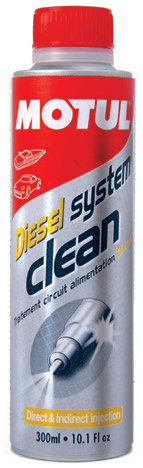

    E70 3.0d m57.
    Через раз лью дизельную присадку от Motul. [​IMG]
    Запуск с присадкой такой же легкий как и без, по ощущениям мотор с присадкой работает немного мягче и тише.
    В машине отсутствует вся экология и катализатор. Вонь из выхлопа - ад) С присадкой запах значительно нежнее))
    Все фильтры, жидкости, свечи накала, нагревательные элементы заменены OEM.
    Форсы перед зимой откатал на стенде и пересобрал впуск с новыми прокладками.
    Аккум зимой раз в неделю подключаю на подзарядку через оригинальное зарядной устройство. В ближайшее время планирую вывести разъем подзарядки на передний бампер, что бы каждый раз не открывать капот.
    P.S. недавно нашел на zzap.ru контору, которая обещает привезти целый блок оригинальных присадок bmw за очень небольшие деньги. Попробую перейти на BMW Diesel Additive
