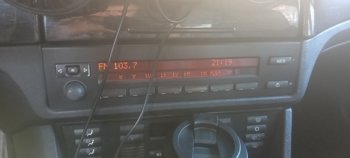

    вебаста автоматическая, вентиляция есть
    бк есть
    приборка лоу

    в 39 были вот такие вариации:
    1-дин мафон +ирис (2 отдельных блока)
    1-дин мафон+мид (2 отдельных блока)
    2-дин мафон (1 целиковый 2-дин блок)
    наглядно с картинками можешь посмотреть здесь : http://www.caraudio-service.ru/shtatniki-bmw.html
    на ЛОУ приборке-кастрированный БК
