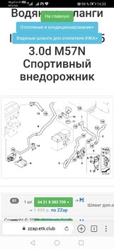

    Езжу так пару дней, жижа не уходит в бочке, печка жарит.
    Бро я проверял, работает доп насос.
    Схему бы по клапанам печки как циркуляция жижи происходит
