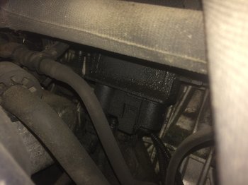

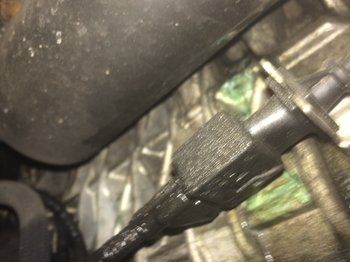

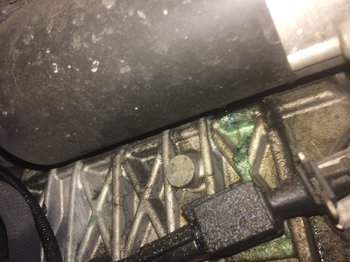

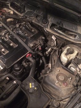

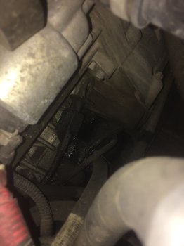

  22. Psykovski
    Psykovski Завсегдатай
    5 мар 2014
    305
    Подскажите плз куда копать, патрубки вроде все нормальные, ни где не ссыт.

  23. Psykovski
    5 мар 2014
    305
    Мотор м57
  24. andrey a w
    andrey a w Старики-разбойники
    21 фев 2009
    14,405
    Канада
    Если нигде не ссыт , то и потёков нет.
  25. Psykovski
    5 мар 2014
    305
    Логично))
  26. andrey a w
    21 фев 2009
    14,405
    Канада
    Люблю логику.
    Тройник смотри под коллектором, а то и блок свечей менять будешь.
  27. Psykovski
    5 мар 2014
    305
    Ок.сегодня полезу посмотрю вчера вроде все протер на сухо может сегодня будет видно.
  28. MegaMech
    MegaMech Старики-разбойники
    8 фев 2010
    16,688
    Калининградская обл.
    11 12 7 806 196 - 1 штука. В оригинале.
    4E0 121 666 - 1 штука. В оригинале.
    Прокладки коллектора - при необходимости.
