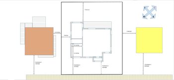

    По моему скромному мнению: я бы вытянула дом вдоль правой части участка, поменяла бы форму дома с квадрата на прямоугольник.
    Тогда дом был бы равномерно освещён солнцем, участок был бы максимально большим. Ну пару дубов добавила бы... и подружилась бы с соседями)).

    Не совсем понял мысль, куда вытянуть? В «кирпичном» доме был в гостях, все комнаты отдыха на этот участок, блт, ну как так можно было ставить дом, когда все окна на этот участок, и теперь танцы с бубном вокруг

    Форму дома сделать вытянутой. Изменить проект под участок

    Бл.... а где север-юг??? Опять по теням угадывать?
    Ну не над так не надо.
    Ещё учтите горючесть конструкций по 123 ФЗ - это обязательно и вся беда в том, что если соседи УЖЕ построились, то кто последний, тот перед всеми на ушах и стоит со своими проблемами. А за горючесть могут быть проблемы, если кто возмутится типа "из-за соседа могу сгореть!" по СП "Одноквартирные дома" горючесть не регламентируется, но в ФЗ чётко указаны и обязательны к исполнению классификация по горючести конструкций и противопожарным расстояниям. Как и расстояниям до границ участков и красных линий, о чём выше уже говорили конечно.
    Архитекторы сказали что-то об этом? такое ощущение, что это с форумхауза помогайки на работе, сисадмины и поварихи рисуют "варианты" пока серверы на профилактике, а картошка скоро закипит...

    Добавил на фото стрелки "компаса". Про горючесть - спасибо, при расположении дома это учитывали, между деревянным домом и планируемым расстояние будет не менее 10 метров, что соответствует требованиям размещения кирпичного и деревянного дома. Архитекторы не с форумхауза :) проект дома сделали качественным.
    P.S. Еще такой вопрос, если сзади дома будет не 9 метров, а 17 (за счет покупки еще одного участочка), то такое расположение дома будет оправдано?

    По сторонам света не очень удачное расположение - вся ваше левая часть где "4 метра" весь день в тени. А ведь это ЮГ! Где должны быть к примеру гостиная, детская и т.п. Только второй этаж будет светлый. Соответственно, можно справа соседу затенить до судебных возмущений... надо очень тщательно смотреть нормативы.. и лучше соглашение с соседом подписать и заверить, что он не в претензиях будет - отрисовать схему падения тени на его участок.. вдруг он не загорит летом... витамина Д мало... иск вчинит за угробленное здоровье :))) сложно на кусочке земельки с гулькин нос :)
    А участок это выйдет в итоге вытянутый прямоугольник? Не с боков же... тогда дом перенести вглубь от (низа) дороги главной.

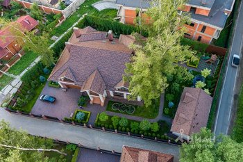

    Конечно, увеличивать участок, если есть любая возможность. Хорошо бы, ещё вид с фасадной части, может кирпичный сосед и не так плох:) Было 10 соток, а увеличение до каких?

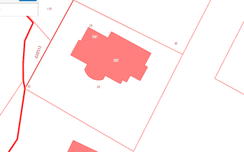

    Кстати, вот кирпичный сосед затеняет половину участка, получается, что я также могу предъявить судебные претензии или если я строюсь последним, то не могу?
    Увеличить, если конечно получится, можно еще на 5 соток, но форма этого доп участка 8 на 60 с чем-то метров, т.е. полезное увеличение этого участка всего на 8*28, а остальное - перед кирпичным соседом получится. Итого участок также будет формой перевернутой буквы Г.

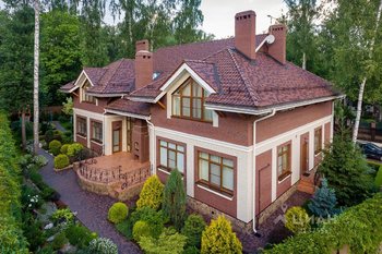

    Не знаю, что это за очень достойный поселок (кстати, что за поселок, для понимания диалога?), на картинке вроде на первый взгляд все ярко и красочно, но в реальности трэш.
    Даже не берусь обсуждать дом начала 2000-х. Вижу, стоит в углу детская зона, значит, есть дети. Да они туда ни в жизнь не пойдут играть, в этот страшный мрачный угол.
    Где им бегать? Ну только если вокруг дома или па площадке для машин.
    Вот зачем на таком маленьком участке такой огромный дом с огромной площадкой для машин? Еще и впихнули домик для прислуги. А вот о комфорте детей не позаботились.

    У меня очень похожая ситуация, расположил дом ближе к соседу справа и растянул вдоль забора. Как собственно Вам и советовала Bremia. Основной проблемой было то, что в таком формате не смог найти готовый проект с двойным гаражом с торца, пришлось потратить немало времени и денег на проект.
    Соток чуток побольше, но смысл и расположение по солнцу 1 в 1
