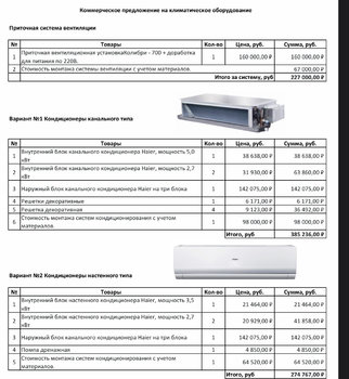

    А подскажите по установке колибри—700? Думаю как вариант может ее еще объединить с вытяжным блоком. Как она вообще, а то идет обсуждение продукции вентмашин, а про нее ни слова.
    Ну и все обсуждают цены. Насчитали 160т за саму установку с переделкой под 220в (хотя на сайте они сразу 220 и причем без блока управления) и 70тр за монтаж с материалами. Квартира 94кв, 3 комнаты, монтаж на открытом балконе.
    или может ПВУ-500ес? По деньгам одинаково выходит как колибри с вытяжным блоком. У нее вроде как фильтрация лучше. Единственное, что мне вентиляционщики считают 700кубов, а эта на 500.

    Начну с конца:
    1). Число 500 в аббревиатуре у Колибри, это не расход константа при любой сети. Надо график смотреть и сеть считать. А вообще, как-то сверял бризарт 550 и колибри 500, то бризарт держался молодцом при увеличении сопротивления, а колибри уже «сливалась». Как сейчас у них, не скажу, надо мониторить, возможно сделали конкурентноспособной Бризарту, но это не сложно два графика сравнить.
    2). Насчитали 700, а куда 700 кубов в 94 м2?
    Банально, если взять даже по 100 кубов на человека, а это уже примерно 2 нормы притока. У вас 7 человек в квартире будет?
    3). Хорошо, 700 кубов закачали, а вытяжка справится, они вытяжку проверили, в эксплуатацию сходили? Инженер эксплуатации не разрешит давить в их вытяжки расход выше нормы, который регламентирован и выдаётся эксплуатацией, называется «технические условия».
    Если и подавать 700 кубов приточного воздуха, то нужно вычесть санузлы, кухню, например получим суммарно 200 кубов, то на разницу 500 кубов вам нужен принудительный вытяжной вентилятор, чтобы соблюсти баланс и сдать в эксплуатацию проект, да и не нарушить расход в вытяжных каналах.
    4). 700 кубов греть, не жалко по денежке? Ведь не будете ее использовать на полную, а место займёт она, плюс дороже. И если они насчитали 700 кубов подготовленного по факту воздуха, то значит приточка не Колибри 500, а Колибри 1000 ЕС, но она вам такая точно не нужна.
    Тут что-то неладное, ведь прибыль с 500й и 1000й одинаковая, смысл рекомендовать 1000ю? Смысла нет, если нет оснований от Вас, например по особенному ТЗ (техническому заданию). Тогда вывод, видимо вентиляционщик немного заблуждается, ошибается, или не подготовлен.
    5). Установки Колибри 700, а именно приточки, нет такой. «А подскажите по установке колибри—700? Думаю как вариант может ее еще объединить с вытяжным блоком», это и есть вытяжной вентилятор - Блок вытяжной BW700EC.
    6). Что касается переделки под требуемое напряжение, то странно, обычно в наличии 220 и под 380 переделывают за доплату, когда речь о маломощных нагревателях. Если в квартире 380, то лучше проконсультироваться с вашим электриком, возможно он подстроит сборку щита заранее, сбалансирует фазы. Если сеть однофазная, то как есть уже, покупаете установку на 220 В.
    Возможно парни подключаться к теме, что-то ещё посоветуют.

    Это я ввел в заблуждение, прочитал на сайте что она до 700кубов, и предположил что рассчитали тоже на 700. По факту в квартире будет проживать трое.
    Вытяжку естественно они не проверяли и тех условий не просили. Но это третий дом в очереди, и по их словам они делали вентиляцию в первых двух, возможно вся документация у них уже на руках. Но задам такой вопрос им.
    Установка написали именно 700, но действительно, такой нет на сайте сейчас. Как я понял совсем недавно была 700ес, а сейчас только 1000ЕС осталась. Возможно просто пытаются продать, то что на складе у них осталось.
    Я почему то думал что просто приток это линейка колибри, а вытягивает как раз bw700ес
