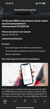

    3,680
    Установил последнее обновление. По традиции визуально никаких изменений. )

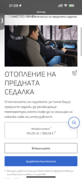

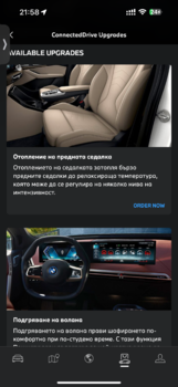

    9 июн 2012
    3,680
    Да оно все проще: зайти в Connected Drive store и там должно висеть предложение оплатить (на аккаунтах стран, где продают).

  13. mup
    mup Абориген
    9 июн 2012
    3,680
    Ну вот. Зайти в стор и оплатить. Если нет оплаты в сторе ОАЭ, то акк любой европейской страны.

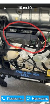

    Кожаный мяч... Тебе же сказали: ПОД ПАССАЖИРА заглядывать, там отдельный блок, а в водительском, тем более с электроприводом и памятью, всё в блоке сиденья может находиться:help::help::help:
    В Х1 подогрев водителя по шине Can, а подогрев пассажира по шине Lin...

  23. Prostof
    Prostof Живу я здесь
    19 янв 2014
    10,473
    Ну огнетушитель то не в воздухе висит, наверняка кронштейн для него присутствует:eek::eek::D:D:D
    Ты где территориально в Москве!? Мне уже самому интересно:D:D:D
    A93*4B, A93*5B как раз под обогрев на водительском, на твоём фото там разъёмы есть:D:D:D
