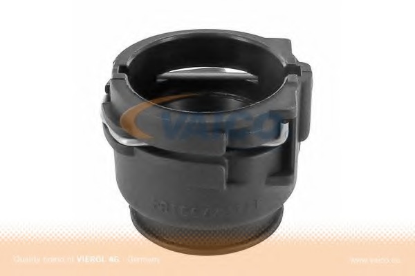

    Здравствуйте коллеги, треснул радиатор egr.
    На дилеры посоветовали заглушить но не могу найти нигде комплект для заглушки посоветуйте может кто видел.
    На озоне есть но там без заглушка трубок антифриза.
    https://repairkit.com.ru/index.php?route=product/product&product_id=1479057113
  7. angor33
    angor33 Новичок
    15 мар 2015
    28
    Пензенская обл.
    https://files.avtoto.ru/files/catalogs/4mycar/images/2529504972ac7450ebd1d7a0b7475b165452a56e.jpg вот такого плана 2 заглушки и вопрос решен

  9. angor33
    angor33 Новичок
    15 мар 2015
    28
    Пензенская обл.
    очередная байка? или 100% инфа?
  10. Andrex3
    Andrex3 Участник тусовки
    25 ноя 2016
    283
    Я узнал это от Вадима (Дизельбуст), а он на своей машине перегрел движок, когда эксперименты на b57 делал. Почитайте у него в d2 вроде есть статья об этом.
  11. angor33
    angor33 Новичок
    15 мар 2015
    28
    Пензенская обл.
    если есть ссылка поделитесь пожалуйста, Б57 Андрея машина, других 57х у Вадима нет вроде, не нашел в бж темы.... там ст3 и система охлаждения штатная не справится точно, а егр если только защитой поможет, перепустит выхлоп , чтоб горело похолоднее.... В целом Вадим прав, не нужно ничего выкидывать, но у человека потек егр и антифриз во впуске та еще проблема... не все просто знают , что на Б57 можно егр ***655 поставить старого образца , он значительно дешевле 832го... закольцевать тоже не проблема срезать патрубки с егр и соединить, только это даст долгий выход на рабочую температуру.....
