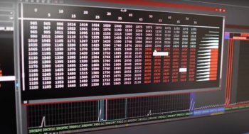

    Если я правильно понял, как раз грамотный чип (REMAP) должен корректировать работу двигателя в зоне макс. отдачи, высокие обороты как на скрине во вложении, если не прав прошу поправить. Следовательно разница должна чувствоваться как раз при только очень быстрой езде.

    До 60 градусов антрифиза он программно закрыт.
    Даю ссылку на видео где чиповщик рассказывает.(правда он показывает карту ф30 , но думаю софтово у всех одинаково) Смотреть с 1 часа ровно.
  23. D0nat
    D0nat Участник тусовки
    29 авг 2019
    122
    Это я видел видео, мой скрин из этого видео. Там не b57 двигатель. На b57 двухконтурный EGR ставится.
