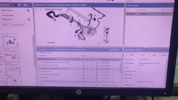

    С месяц назад столкнулся с известной проблемой. X3 30d 2019 год Калина. Пробег 61 000км. После запуска секунд через пять начиналось троение и расколбас) Пропадало после подгазовкии дальнейшего прогрева.

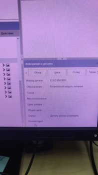

    Бог послал в друзья прекрасного человека. Который давно ремонтирует BMW по части электрики и диагностики. Известный в узких кругах Дима Кутузов. Обрисовал ему проблему и он предположил, что проблема со встроенным модулем питания. Оригинальный номер на моей машине 12 63 858 3091.
    Дима приехал ко мне и сделал диагностику. Ошибок никаких не было, но он человек въедливый и полез дальше и нашёл нарушения в работе по этому модулю. Этот модуль отвечает в том числе и за работу свечей накаливания. А они работают не только в холодную погоду. В итоге договорились о замене этого модуля, который у Димы вроде был. В назначенный день я приехал к Диме на замену. И вот после снятия моего родного модуля выявилось самое интересное. После отсоединения датчиков из него вылилось полстакана соляры. Которая и нарушила его работу. Причиной проникновения являлся датчик встроенный в трубопровод подвода топлива 13 53 8571669. Смысла ставить другой модуль не было, а он ещё оказался не совсем тот). После извлечения модуля и приговора трубопроводу, я связался со своими бывшими коллегами из АВТОДОМА МКАД 51км, где в продажах я отработал 13 лет. Ещё раз спасибо богу за то, что дал возможность работы с этими прекрасными людьми) От них я узнал номера оригинальных деталей и приглашение на ремонт модуля. Именно ремонт, так как нового в Москве нет, заказ где-то 35-45 дней. Дима тоже мне предлагал ремонт, но я решил не напрягать друга.
    После разбора блока и сушки платы, я увидел сгоревшее реле, которое и было причиной.
    Реле заменили с помощью паяльника. Магистраль поменяли, что было довольно гемморойно) Машину помыли. Проблема ушла. Можно дальше идти к успеху) Надеюсь, кому-то поможет. Всем удачи!

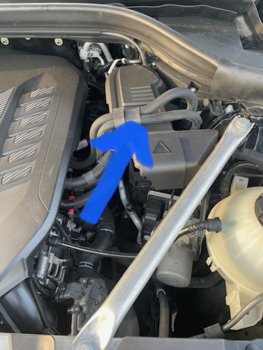

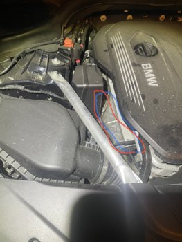

    Датчик встроен в этот шланг топливной магистрали и соприкасается с топливом. Скорее всего потерял герметичность и через него топливо попало в блок.
    Модуль питания под крышкой, отмеченной на фото синей стрелкой.

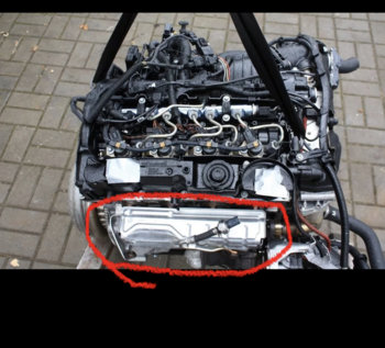

    Не кто не обращал внимание, обведенная конструкция на фото очень сильно нагревается если на неё плюнуть прям закипает , и чувствую запах очень сильно раскаленного металла , ранее на других дизельных моторах БМВ такого замечено не было, выйдя из машины почувствовал запах похожий на перегретые тормозные диски колодки , потрогал нет норм , открыл капот а там такая картина , ехал спокойно не отжинал , это вроде выпускной коллектор к нему подключен егр охладитель который должен остужать эти самые газы почему он такой горячей ?

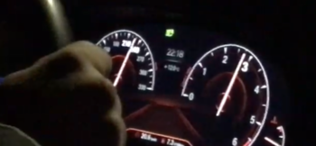

    30D 265лс сток 330лс по заявлению Вадима , на спорте совсем не чувствую разницу , в комфорте вроде поживее.
    Дополняю в конце дня раскаталась , ушли ямки при переключениях тяга как у электрички до 200 прям легко.
