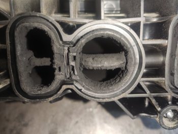

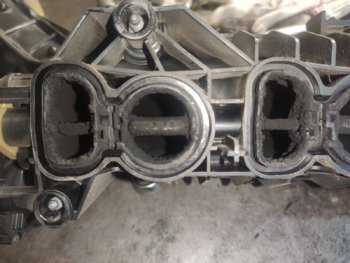

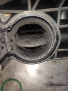

  23. Rustur
    Rustur Завсегдатай
    14 апр 2014
    931
    Bmw G32 , B57 Почистил на 100.000 км.
    Вот такие были.
  24. Roma737373
    Roma737373 Участник тусовки
    12 июл 2022
    279
    Не смертельно, на 80ти самое время чистить. Сажа сухая, с мотором все ок
  25. Rustur
    Rustur Завсегдатай
    14 апр 2014
    931
    Мокрая я заметил у тех кто короткие расстояния гоняет.
  26. Roma737373
    12 июл 2022
    279
    Машина местная или из Германии? Делали что нибудь за 100т.км?
  27. Rustur
    Rustur Завсегдатай
    14 апр 2014
    931
    Из Германии , фильтра , масла , колодки диски , по приезду из Германии подняв машину на подъемник был очень удивлён , все как новенькое , везде наклейки на рычагах , пыли даже нет.
  28. Roma737373
    12 июл 2022
    279
    А я всегда нашим колхозникам говорил, что 100т из Германии = 30т по России. Посмотри общий набег часов, уверен 1500 часов, не больше, на наших по 4-5т уже. Можно примерно по часам набега определить когда чистить коллектор нужно.
