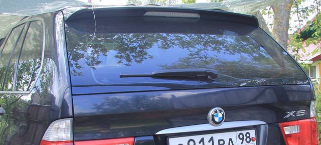

    на моем авто - задний бескаркас бош
  15. Сергей 911
    Сергей 911 Старожил
    21 фев 2008
    5,823
    Оригинал от Е70;)
  16. LessTalkRus
    LessTalkRus Завсегдатай
    16 сен 2013
    783
    Смоленская обл.
    Не маловат ли он?:shock:
  17. Сергей 911
    Сергей 911 Старожил
    21 фев 2008
    5,823
    Он меньше оригинала:nod: зато гармоничен;)
    Что касается его практичности, то очищенной области вполне хватает для обзора.
  18. SERGFILL
    SERGFILL Старожил
    16 фев 2003
    6,363
    У этого поводка с щеткой от е70, одно приимущество, поводок пластиковый не облезает... А так да, щетка короче штатной и стоит выше, чем оригинал из за того, что у е70 паркуется на правой стороне

  20. Ostrov
    Ostrov Старики-разбойники
    12 ноя 2010
    14,533
    Один из вариантов оригинальный от е70.

    8,096
    Рязанская обл.
    Что касается гармоничности, то тут вопрос спорный. Если по мне то это уже колхоз , при чем бросаюшийся в глаза, так как поводок этого дворника разработан для расположения с правой стороны, а лежит на левой, чем самым выглядя как то не естественно. А понастоящему нормально выглядит и надежно чистит бескаркасник с родным поводком!:hi:
