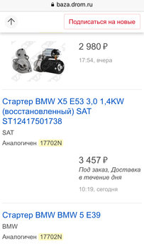

    Думал купить новый, если отнять 2500 (снять поставить стартер) будет около 6000, за эти деньги можно купить KRAUF около 4500 р. качество среднее, WAI - такого производителя я не нашел вообще, остальные сильно дороже при этом производители непонятные. Решил не заморачиваться

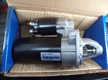

    Под WAI приходит это - сделанное в Африке Качество не хуже. По цене = стоимости втягивающего. Подходит на М54В30 без проблем.

    Для интереса, это на бензин? Просто стартера этого производителя по каталогом на дизель нету.

    И мне интересно, если «за цену втягивающего»
  10. Atlantis24
    Atlantis24 Завсегдатай
    3 апр 2018
    830
    Красноярский край
    Главный вопрос, что бы для дизеля!!!
  11. Toss
    Toss Banned
    29 май 2013
    23,154
    Новосибирская обл.
    Именно

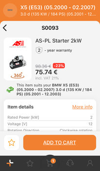

    На дизель не идёт. Он 1.4кВт
    У трактора стартер на 2кВт

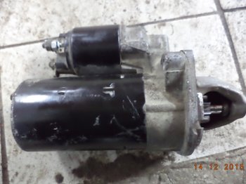

    Вот и заинтересовались:D
    Для тех кто на 3,0 бензине ездит, добавлю фото снятого родного Бош и Wai в примерно одинаковых ракурсах.

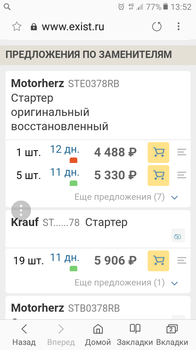

    На экзисте оригинал есть востановленный за 5300.
  22. Cevep1966
    Cevep1966 Участник тусовки
    12 окт 2013
    181
    Дизель? Где такая халява? В нашем екзисте и рядом нет такого.

  24. Ice1k
    Ice1k Абориген
    16 июл 2013
    3,920
    Новосибирская обл.
    По номеру что ты вылажил
    На дизель.
    Toss нравится это.

    Пробил этот номерок у себя в магазине(не в личном конечно, где затариваюсь) 100€
    Дороже однако
