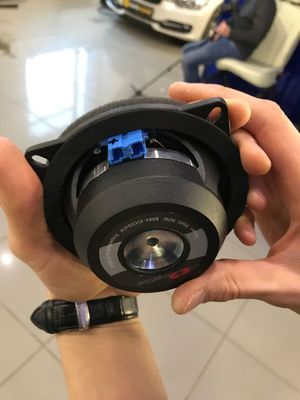

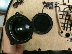

    СЧ/ВЧ
    CDT BM4-kit2 и BM4-Kit4 gold предназначены для установки на дверную карту. Посадочный размер у них меньше.
    CDT BM4-kit1 и BM4-Kit3 gold для установки на железо двери (наш вариант). Посадочный размер больше. Есть уплотнение с тыльной стороны, для прилегания к железу двери и на передней стороне, "волновод" для стыковки с обшивкой.

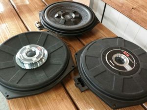

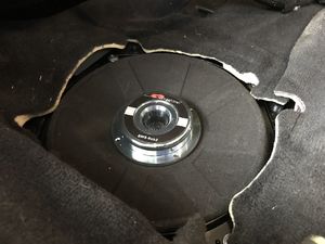

    BM8-Sub1 на сантиметр больше Sub2 в посадочном диаметре. В мои короба (f30 стерео) Sub1 не влез.
    Весят оба мида прилично и выглядят солидно.
    По-сравнению с Blam 200xf прям тяжеловесы.
    Sub2 входит в посадочное место с точностью до миллиметра. Никакой вибры внутри не потерпит. Имеет кольцо из вспененного уплотнителя для герметичной установки.

    Сначала поменяли миды.
    Настройки не трогали.
    Мидбас
    сверху вполне помещается штатная защита
    И это было большое удивление. Мяса меньше. Гудежа я на первый взгляд вообще не услышал. Проработанность мидбаса отличная. Прям хорошо играет. Порадовали.
    Надо будет сравнить с фаворитами всех бмваудиоОЕМфилов Ground Zero GZCS 200BMW-SW.
    Потом поменяли вч/сч
    Сч1
    Тут победа была предсказуема. У аудиосистем очень плюшевые сч 8см и резковатые вч. Как первый шаг для замены штатки пойдет, но не больше.
    CDT же играет достойно. Разборчивость, сцена, масштаб.

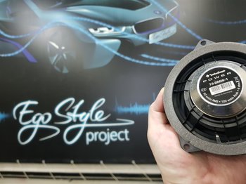

    Rockford Fosgate для BMW сейчас как раз в установке...

    Т3 ?то есть,бмвкит?
