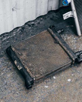

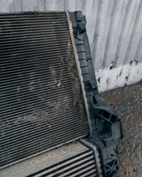

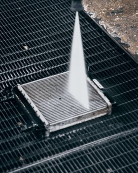

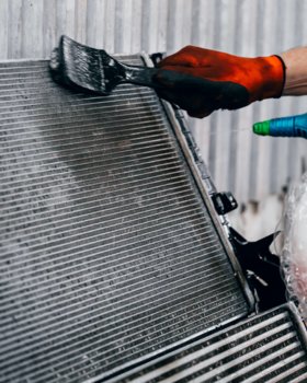

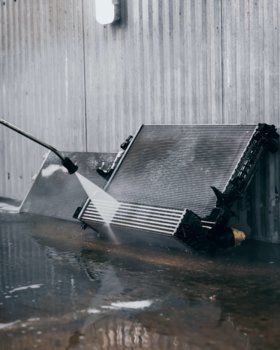

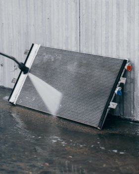

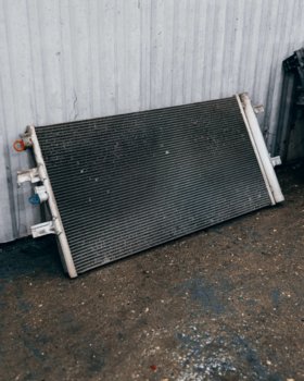

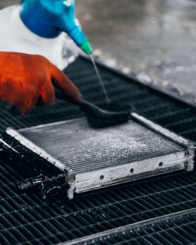

    Мойка радиаторов-обязательная процедура для поддержания оптимального температурного режима автомобиля. Любой радиатор выполняет функцию теплообменника, и пока его металлическая поверхность остается чистой, ничто не препятствует процессу теплообмена. В этом состоянии узел имеет максимальную теплопроводность и теплоотдачу. Для восстановления этих характеристик мы провели мойку радиаторов с полным разбором, а также выполнили перезаправку системы кондиционирования и замену антифриза.

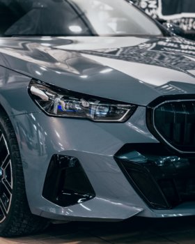

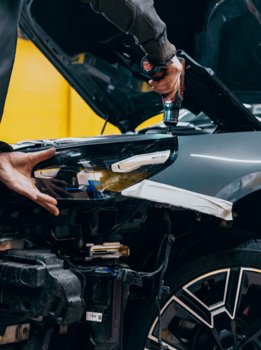

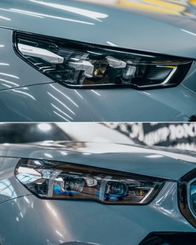

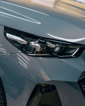

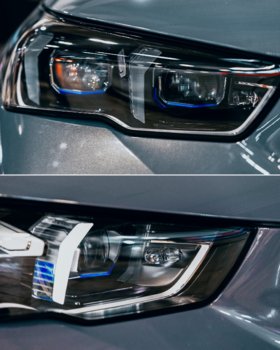

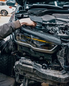

    Оптика современных моделей BMW - это не просто элемент дизайна, а сложнейший технологический узел. На примере новой 5-й (G68) серии наглядно разбираем, чем отличаются два доступных типа фар и как они работают.
    Базовая оптика BMW LED
    Принцип работы: конвенциональная светодиодная оптика. Такие фары имеют фиксированную геометрию луча и работают исключительно в двух базовых, статичных состояниях: ближний свет и дальний свет. Автоматизация ограничивается простым включением/выключением по датчику или ассистенту.
    Адаптивные светодиодные фары (Adaptive LED)
    Интеллектуальная система (заводской код опции SA 552) функционирует на базе раздельных светодиодных матричных сегментов, работающих совместно с AdCam.
    Система непрерывно распознает встречный и попутный транспорт, точечно отключая диодные сегменты. Это создает "теневой карман" вокруг других машин, позволяя водителю двигаться с постоянным дальним светом без риска ослепления окружающих.
    Также фары динамически меняют геометрию светового пучка. На городских скоростях активируется широкий заливающий свет для контроля обочин, пешеходов и перекрестков; на трассе луч автоматически сужается и "бьет" значительно дальше вперед.
    Главными визуальными индикаторами адаптивной технологии служат контрастные ярко-синие элементы (акценты) в структуре линз. На фотографии представлен вариант дизайна M Shadowline, где хромированные маски полностью заменены на глубокий черный глянец.
    Официальные источники BMW четко разделяют эти узлы: базовая оптика предлагает качественное, но фиксированное освещение, в то время как матричная система Adaptive LED динамически подстраивает световое поле под скорость, рулевое управление и другие автомобили в режиме реального времени.

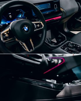

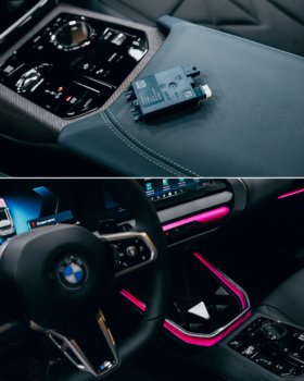

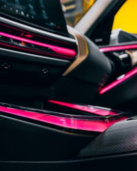

    В современных моделях BMW G-серии, включая новое поколение X3 (G45/G48), за работу элементов комфорта, дверных модулей и контурного освещения отвечает LIN-Hub (модуль управления освещением).
    Этот компактный блок - "мозг" для контурной подсветки, элементов управления на дверных картах и салонных групп. Данный модуль чувствителен к таким внешним факторам, как:
    -Влага и жидкости. Блок часто страдает из-за пролитых напитков, химчистки салона или конденсата.
    -Скачки напряжения. Зачастую модуль не прощает некорректного подключения дополнительного оборудования.
    Симптомы поломки:
    -Перестала гореть или «глючит» контурная подсветка салона.
    -Диагностика выдаёт ошибки связи по LIN-шине.
    К сожалению,в большинстве случаев при неисправности данный модуль подлежит замене.
