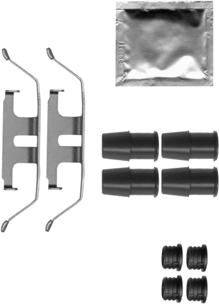

    "34106790927 – Фиксирующая пружина для передних колодок"
  23. Fuks40rus
    Fuks40rus Живу я здесь
    24 апр 2013
    8,239
    https://www.bmwcats.com/$34106790927/
    Если листать катс ниже,то видно,что в упаковке одна.
    Я по моему тоже 2 заказывал.
    Если не горит,то закажи сперва одну.
    Noiz нравится это.

    А можешь заказать рем. набор от TRW, Textar и прочих, там и 2 пружинки и резинки и смазка.
    Типа такого
    По цене будет как 1 пружина от БМВ.
    #115 AlexLebed, 25 сен 2017
