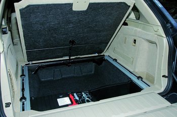

    Приветствую коллег.
    Не могу найти в каталогах и "интернетах" дужки которые вставляются в полозья багажника (фото прилагаю) . Подскажите их номер, если кто знает. 0__P0034382__1280_853.jpg
  21. Bavarezz
    Bavarezz Старики-разбойники
    19 янв 2005
    29,711
    51 47 7 146 024
