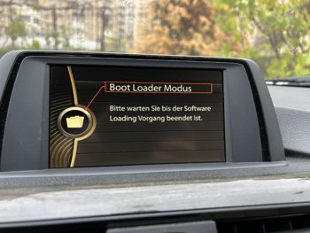

    Спустя 5 минут появилась надпись о загрузке ПО (переведено). Сижу жду результата, может все наладится.
    А вообще есть смысл ждать, обновится ли что то?

  7. megakeen
    megakeen Живу я здесь
    16 май 2013
    10,100
    Это скайнет. Ща восстание мультимедии случится.
    по ходу гу поломалось. Благо недорогое и как говна за баней полно. У установщиков нбт можно на помойке найти)
    Trojik нравится это.
