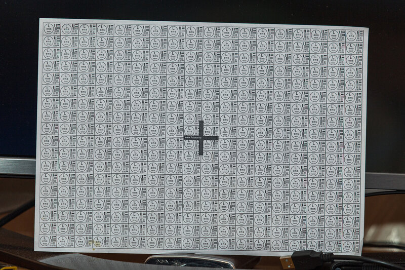

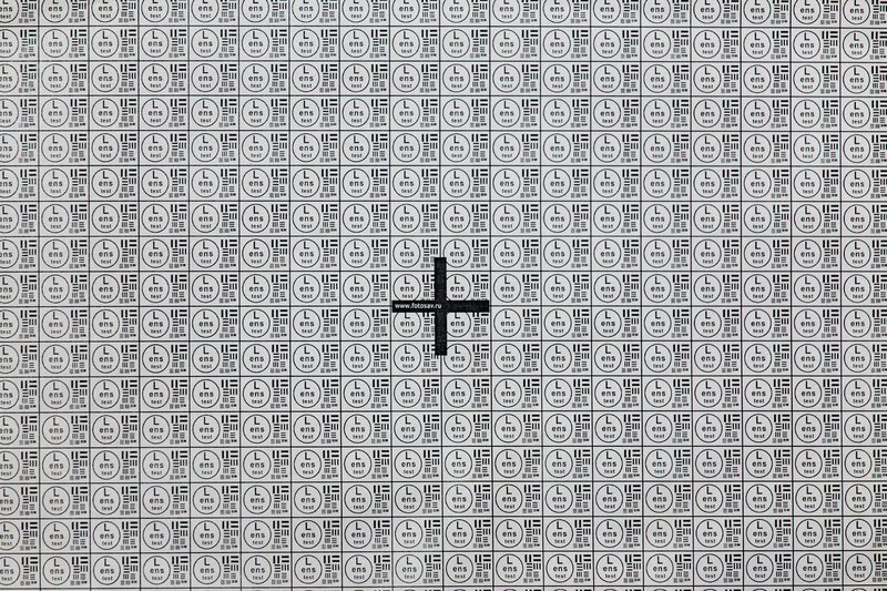

    Распечатайте мишень, да попробуйте дома, со вспышкой ее сфоткать. И все станет понятно. Сейчас специально для Вас сфоткаю мишень на 400 мм. Это у Вас с учетом кропа будет 270 мм примерно. Ну чтоб было Вам с чем сравнивать.
    Условия - мишень распечатана на А4, лазерный принтер (не очень качество хорошее)
    Мишень примерно в 3 метрах.
    Вспышка увы, только внешняя
    Первая фотка на 400 мм
    Вторая на 300 мм
    С рук, стаб включен
    Сделайте подобное, и сравните. Если будет что-то похожее (с учетом конечно что на моих примерах полный кадр и объектив L-серии) - то значит все ок.
    Если нет, то тогда можно и в сервис
    P.S. Нашел у себя фотки мишени с Кэнон 650 + 70-300
    Результаты очень похожи. Даже выкладывать не буду.
    Так что можете за эталон брать эти картинки и сравнивать.
    Файлик мишени - приложил
    http://fotki.yandex.ru/users/sdl20000/view/1159815/
    http://fotki.yandex.ru/users/sdl20000/view/1159816/
