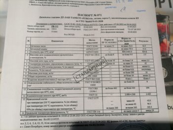

    данные устарели))) тут ради интереса на Татнефти спросил паспорт смотрим самую нижнюю строку- на мой вопрос - а как так ? грит мол все збс...
    EVROVAGONKA нравится это.

    А это паспорт обычного дт или танеко?

    А что там плохо, не понимаю? Не выше -5, там гораздо ниже, -24?

    Танеко скорее всего... на азс 2 вида солярки. я к тому что сорт С это лето, Е это зима
    ну меня так в школе учили (с)
