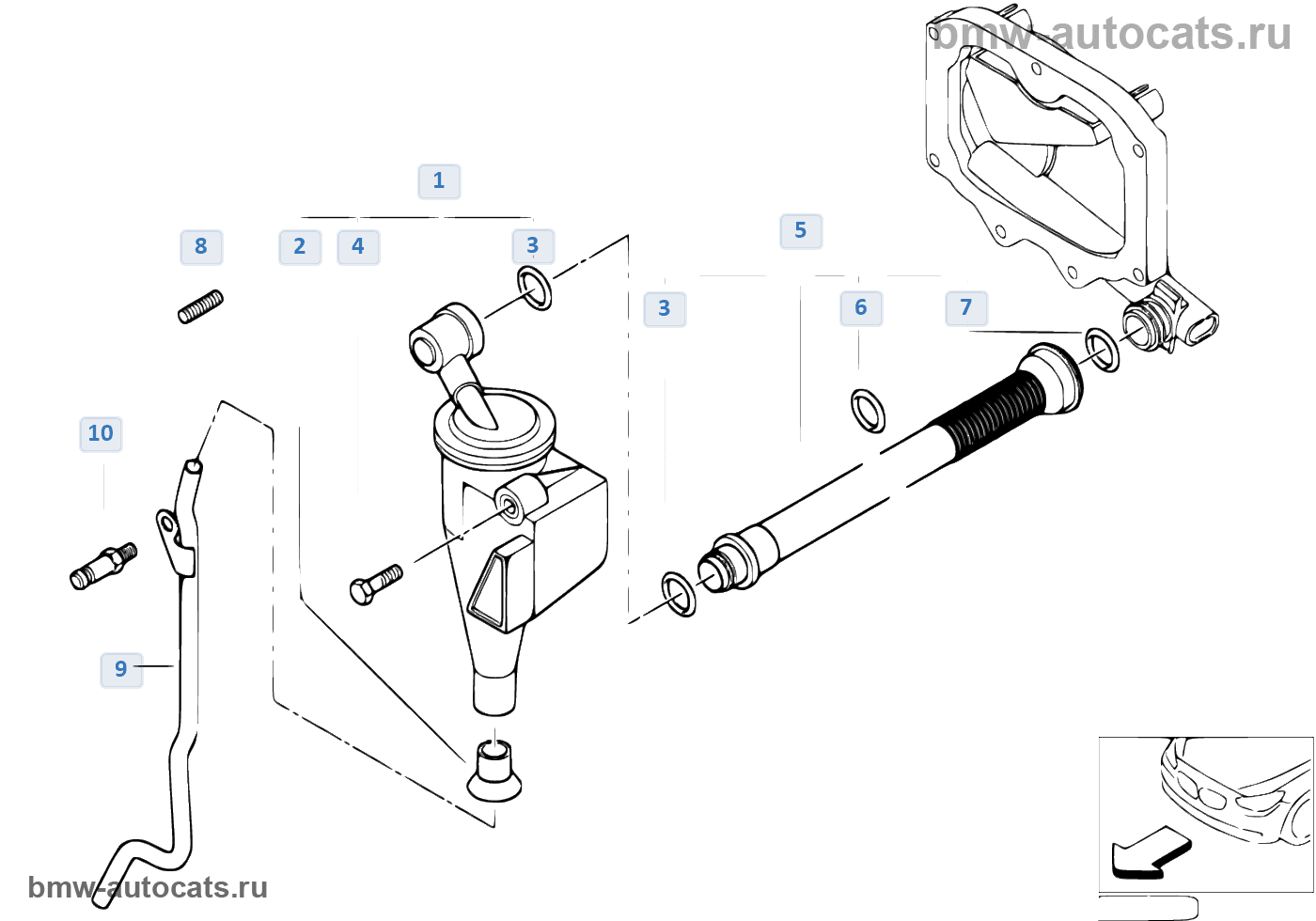

    Народ подскажите, снял коллектор и обнаружил что трубка от КВКГ на маслосъемник не такая как на схеме
    а на ту часть которая к маслосъемнику почемуто одет резиновый патрубок см5 и два хрмута.
    щас постараюсь сфоткать. и выложу.

    погуглил трубка такая как надо.
    есть пару проблем:
    треснута пластиковая часть трубки, та что под пружиной
    и не могу откруьтьб звездочки, что с одной что со второй стороны.
    на крайняк срежу и заменю.
    еле поотмывал там все.

    Как ваше мнение по фото, столько грязи и масла вокруг и под коллектором это нормально?
    неужели через тыщ 30 там всё будет выглядеть опять так же засрано?
    кстати колечек номер 3 (11 15 1 439 989) так и не нашел. у ОД их нет. только под заказ.. после разбора я уже сколняюсь к их замене. но что ж их ни у кого нет...

    Если менять только КВКГ:
    №2, 9,10,11, 14 (4шт)
    http://2009.bmw-autocats.ru/parts/E...ecember/browse/engine/intake_manifold_system/
    № 3 (2шт) и я бы взял еще номер 6
    http://2009.bmw-autocats.ru/parts/E...e/engine/crankcase_ventilation_oil_separator/
    Если еще и снять пропомыть форсунки
    от желательно и номер 6 (по 2шт на каждую форсунку)
    http://2009.bmw-autocats.ru/parts/E...system/valves_pipes_of_fuel_injection_system/
