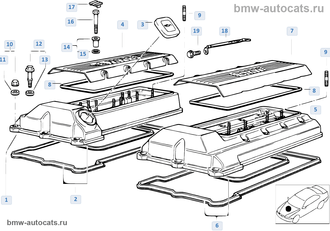

    еще вопрос, если соберусь менять сразу и прокладки клапанных крышек (возле свечей есть чуть масла) то нужно брать саму прокладку (2 и 6 на рисунке) и колечки. колечек там два (11 и 13 )
    какие нужны, оба ?
