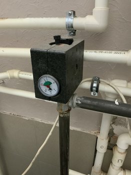

    Не фига не помогло. Ещё и заметил что низ по радиатору холодный
  17. Романычь
    Романычь Живу я здесь
    15 окт 2015
    12,111
    То есть при закрытии всех греющих, не пробило этот больной? Тогда либо за билось что-то, либо заклинило кран термоголовки на ней(если есть)
  18. Casper098
    Casper098 Эгоист
    4 авг 2007
    31,060
    Не пробило. Забилось тоже думаю
    Только как лечить?
  19. Романычь
    15 окт 2015
    12,111
    Перекрывать батарею, сливать, а затем по очереди открывать подачу и обратку(пролить) и грязь вылетит и воздух
    Casper098 нравится это.
  20. Casper098
    Casper098 Эгоист
    4 авг 2007
    31,060
    А уровень теплоносителя как то регулируется? И где его контролировать? Думаю может банально не доходит
  21. Романычь
    15 окт 2015
    12,111
    Манометр в котельной должен быть, может на котле, подпитку обязательно нужно делать!
  22. Casper098
    Casper098 Эгоист
    4 авг 2007
    31,060
    Вот сейчас показывает
  23. Романычь
    15 окт 2015
    12,111
    Отлично, так и должно 1,5-2, до 3х этажей нормально
  24. Casper098
    Casper098 Эгоист
    4 авг 2007
    31,060
    Значит остаётся только промывать батарею?
  25. Романычь
    15 окт 2015
    12,111
    Нужно пробовать
