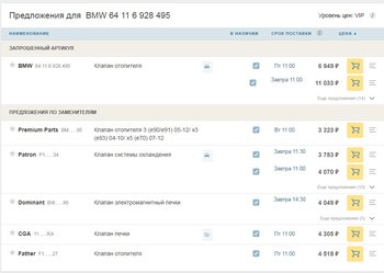

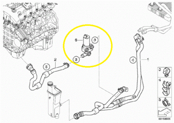

    ему цена 6 тысяч. кажется что не те деньги, о которых стоит заморачиваться на ремонт
  28. Кукиш
    Кукиш Завсегдатай
    7 сен 2011
    781
    если есть за 6, новый, то нужно брать. Так то ему цена 15.
  29. E_mironov
    E_mironov Завсегдатай
    26 сен 2012
    540
    мы про одну и ту же деталь говорим?
  30. Кукиш
    Кукиш Завсегдатай
    7 сен 2011
    781
    Нет, я говорил про деталь от дизеля, она с доп насосом.
