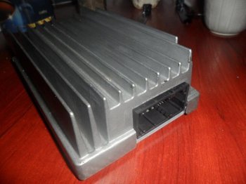

    достался комплект hi-fi от е70 рест. СIC, который был внедрен на мой е70 с ССС, после установки добавлена опция 676 - в дереве бликов появился усилитель (который на CIC не является блоком и не связывается по СAN), но аудио не играет нормально - передниe колонки сильно "басят". подцеплял динамик к проводам идущим от ССС к усилителю - "басят" именно выводы бывших фронталтных динамиков тк они работали в паралель с сабами.
    На ССС это возможно как-то исправить или я попал на CIC?

    hi-fi обычный или топ ?
  5. mihail31
    mihail31 Участник тусовки
    4 апр 2017
    64
    image.jpg обычный 9253197

    Сдается мне, что тут надо внимательно посмотреть распиновку финушки в ССС и сравнить со схемой усилка и проблема сразу вылезет, правда боюсь, что решение выльется в проведение доп проводки, а замена на CIC в такой ситуации ничего не даст, результат будет тот же.

    как видно из головы на передние каналы выходят провода 2.5 тк они как раз питают низкочастотники

    ситация в том, что как как низкочастотний сигнал шел по передним каналам, так и идет несмотря на добавление 676

    Так по схеме же видно, что на НЧ сигналу надо отдельные линии прокладывать. Без новой проводки тут никак не обойтись.

    проводка проложена от 2го варианта, старая отрезана

    были хотя бы те, кто менял усилитель с подключением по can на усилитель без подключения?
