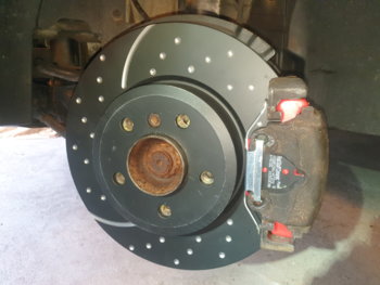

    Ebc диски в круг и их красные колодки, 10к км полет нормальный ) тормозят интереснее ))
    Зы до кучи менял пальцы, резинки и скобы )
    EVROVAGONKA нравится это.
  21. EVROVAGONKA
    16 июл 2012
    15,345
    суппорта чего в красный не покрасил имхо надо
    kentulya нравится это.

  24. 7ambrion
    7ambrion Абориген
    26 май 2020
    3,230
    Норвегия
    слегка почистил насадкой на шуроповерт с щеткой по металлу, потом побрызгал спреем для пальцев и колодок, это он такой эффект привносит )) вероятно он с защитой от ржавчины, проверяю гипотезу ))
